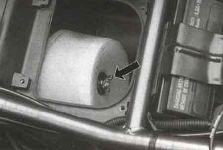

Aber ganz wichtig!
Die Muttern vor dem Anlassen mit den Schrauben sichern, sonst können se in den Luftfilterkasten fallen und sind nur noch mit sehr dünnen Fingern mit mindestens 10 Gelenken wieder an Ort und Stelle zu bringen :?

TOOL hat geschrieben:Aber ganz wichtig!
sind nicht die muttern unter dem Luftfiltereinlass ?
mir is so ne doofe mutter nämlich auch nimmer wiedersehen in die tiefen des motors (aussen) geflogen....

Brummbär hat geschrieben:Hallo Reni-x,
wenn ich mich recht erinnere, sind die Muttern oben im Gehäuse in extra Taschen eingesteckt. Die Schrauben des Deckels werden durch Bohrungen in diese Muttern geschraubt. Wenn die Schrauben die Muttern nicht mehr fixieren, können sie durch die Motorvibrationen aus den Taschen rauswandern und dann der Schwerkraft folgen. Die Schwerkraft ist ja so eine komische englische Erfindung (Isaac Newton), die einem das Leben manchmal erleichtert und manchmal aber auch ganz schön erschwert. Darum heißt sie wohl auch so. :wink:
jaja so weit so klar - aber wie sollten die dann IN den Luftfilterkasten fallen .....die sind ja ausserhalb des Gehäuses.

reni-x hat geschrieben:
Soweit ich mich erinnern kann fallen mindestens zwei davon in den Kasten. Zumindest hab ich da eine gefunden. Konnte die dann nur noch durch ein zusätzliches Loch wieder einbauen

Beitrag von reni-x »
ah genau - die taschen sind innen bild ich mir ein........müsst man mal im buchelli buch nachschauen (hab ich nimmer).

reni-x hat geschrieben:ah genau - die taschen sind innen bild ich mir ein........müsst man mal im buchelli buch nachschauen (hab ich nimmer).
Reni hat Recht:
