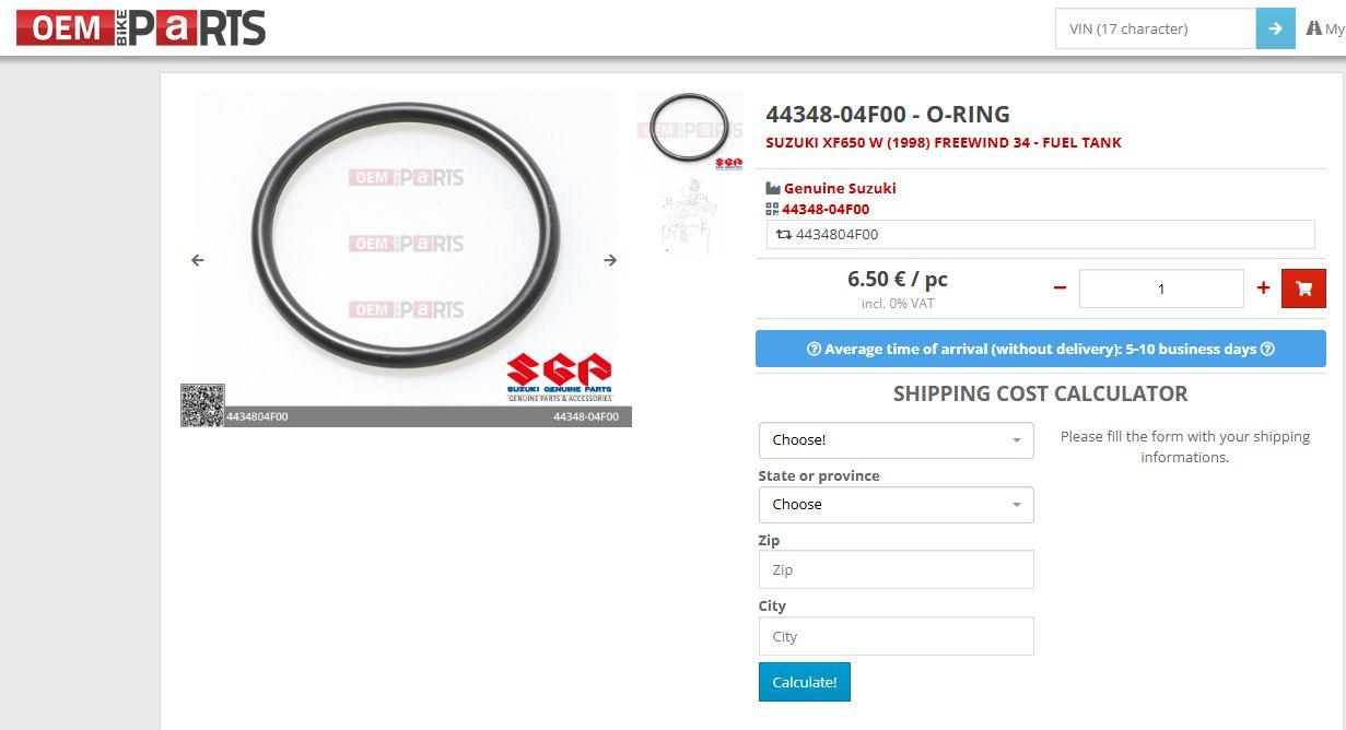

Suzuki 44348-04F00 dieser ?

Ja, allerdings steht dort keine Grösse dabei.
O-Ringe gibt es ja auch bei eBay ect. zu kaufen.
Was mir fehlt ist die richtige Größenbezeichnung.

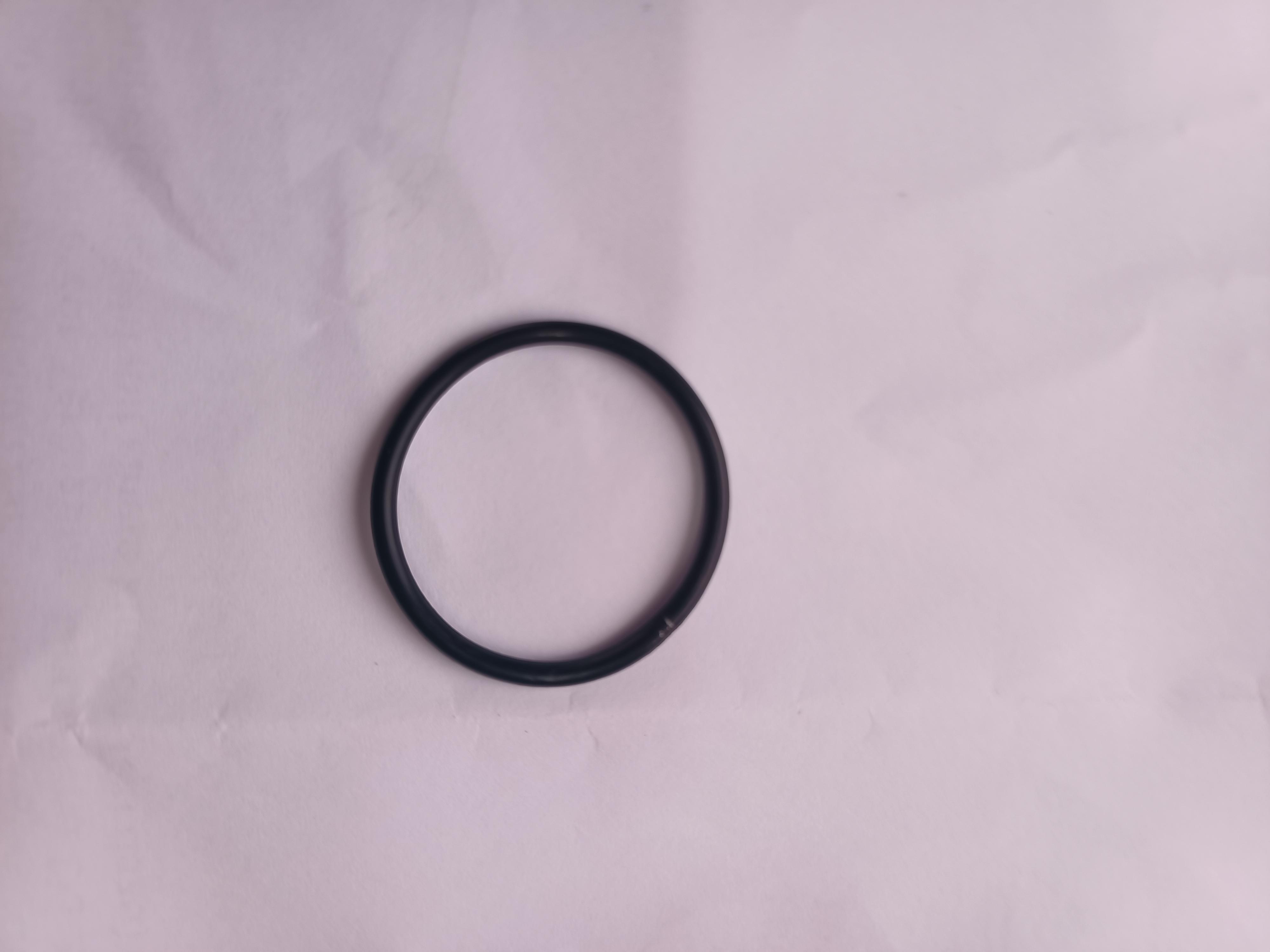

Kannst du ein Foto von dem Teil machen, würde ich mir gerne mal ansehen.

P.S.: Anbei ein Foto von dem originalem Dichtring

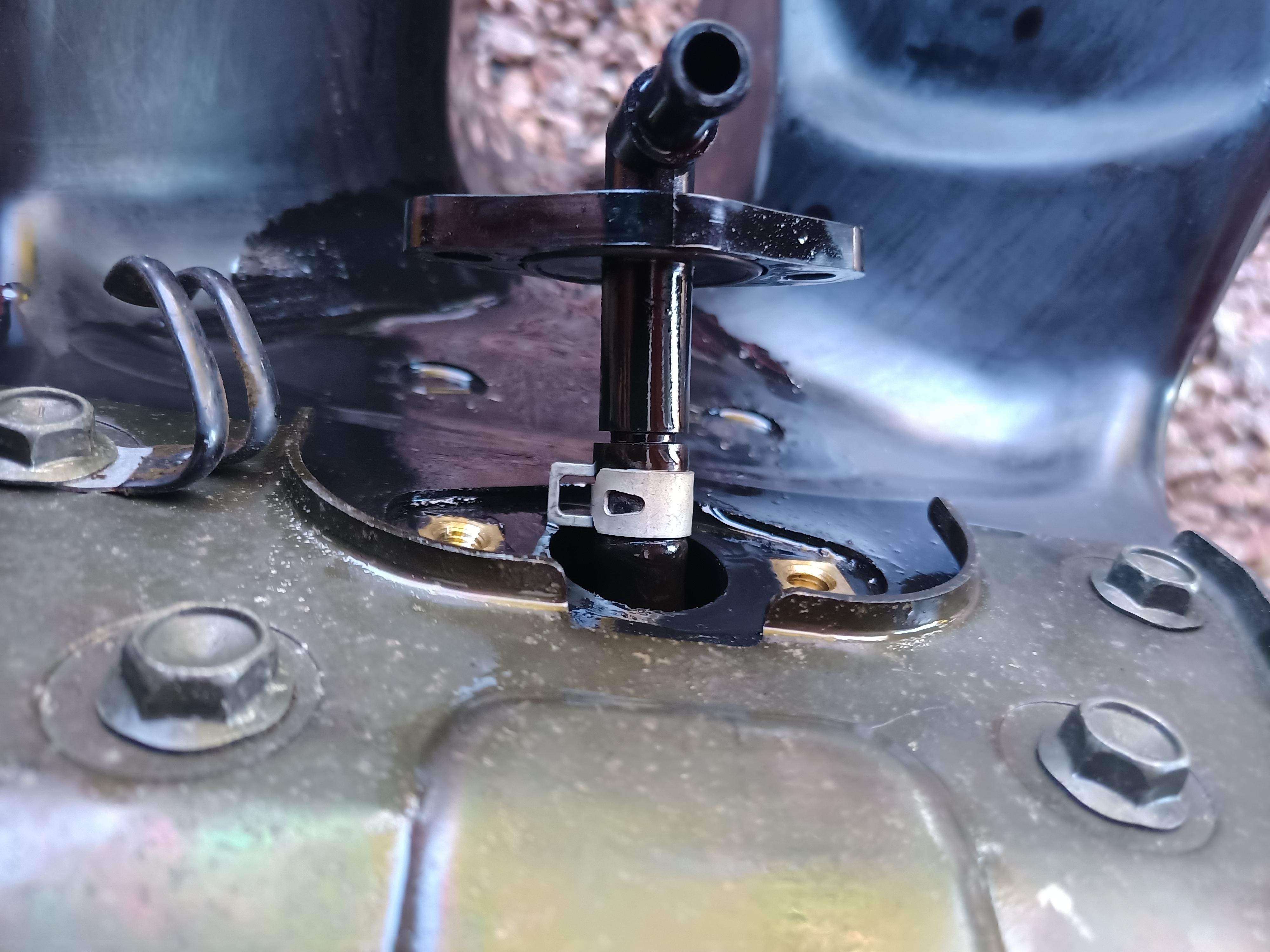

Ich habe den Flasch jetzt einmal ausgebaut und genau mit der Schieblehre gemessen:
Das runde Teil in der Mitte, wo der Ring darüber muss, der misst 26,5 mm im Durchmesser, und die Tiefe der Ringnut beträgt 1,45 mm.
Die Ringnutbreite beträgt ca. 2,7 mm, wobei die Aufnahme sich an drei Stellen verengt durch gewollte "Klemmstellen".
Die Ringnutaufnahme weist eine Breite von ca. 31 mm auf.
Also benötigen wir (vermutlich) einen O-Ring mit innen 26,5 mm, mit einer Schnurstärke von ca. 2,5 mm, also mit dann mit einem Aussendurchmesser von ca. 31,55 mm, wobei wir dann schon fast wieder bei der Größenangabe von wdz14 sind.
Also geht die Suche nach einem passenden O-Ring weiter.
