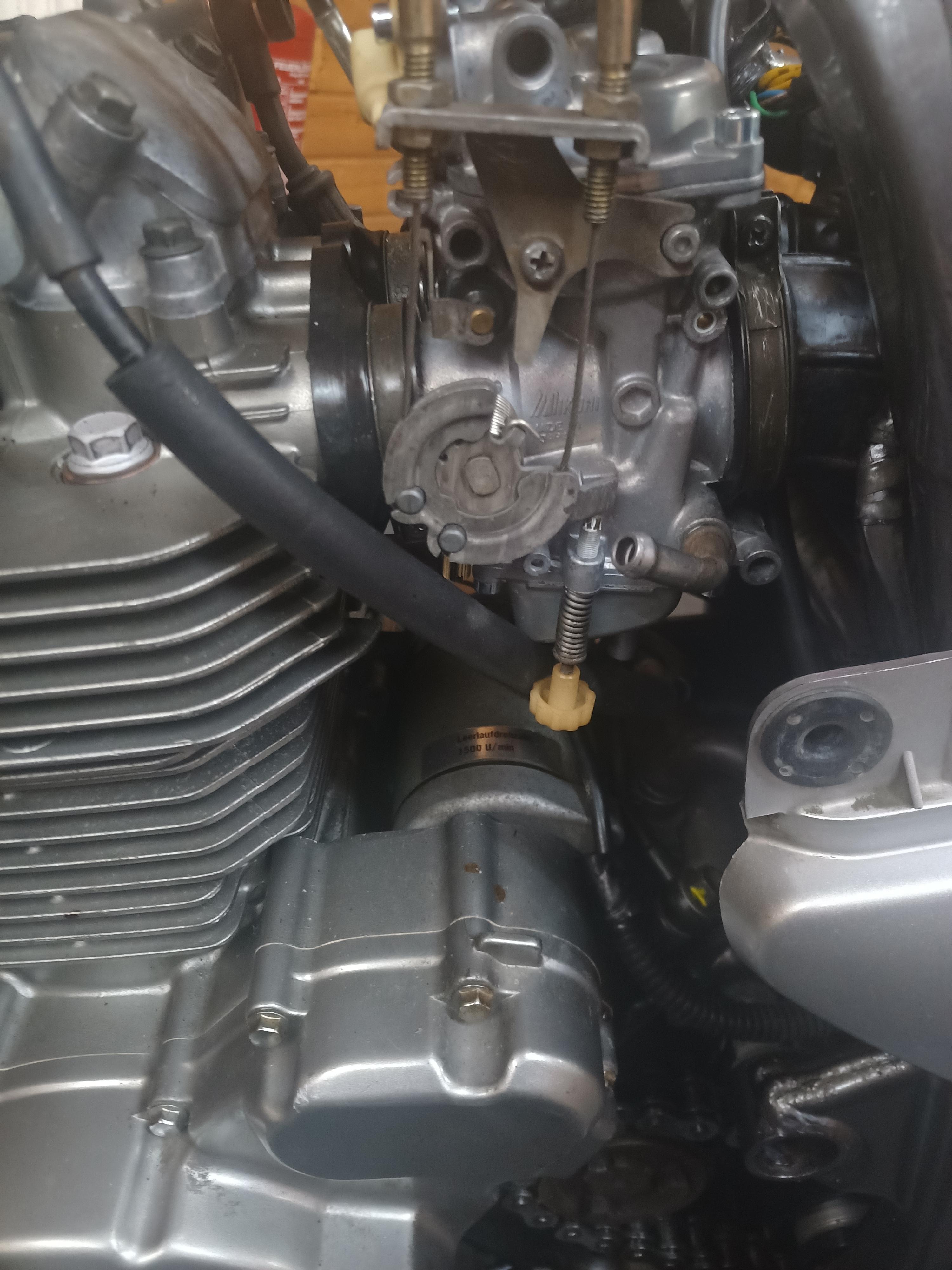

Eine Frage: Ich hatte ja den Vergaser zur Überholung ausgebaut. Nun ist der wieder eingebaut, aber der Kupplungszug liegt jetzt unterhalb der Vergaser. Ich glaube nicht, dass das so gehört; habe mir beim Ausbau leider keine Fotos gemacht.
Kann es sein, dass der Kupplungszug zwischen den beiden Vergasern von oben nach unten geführt wird ?

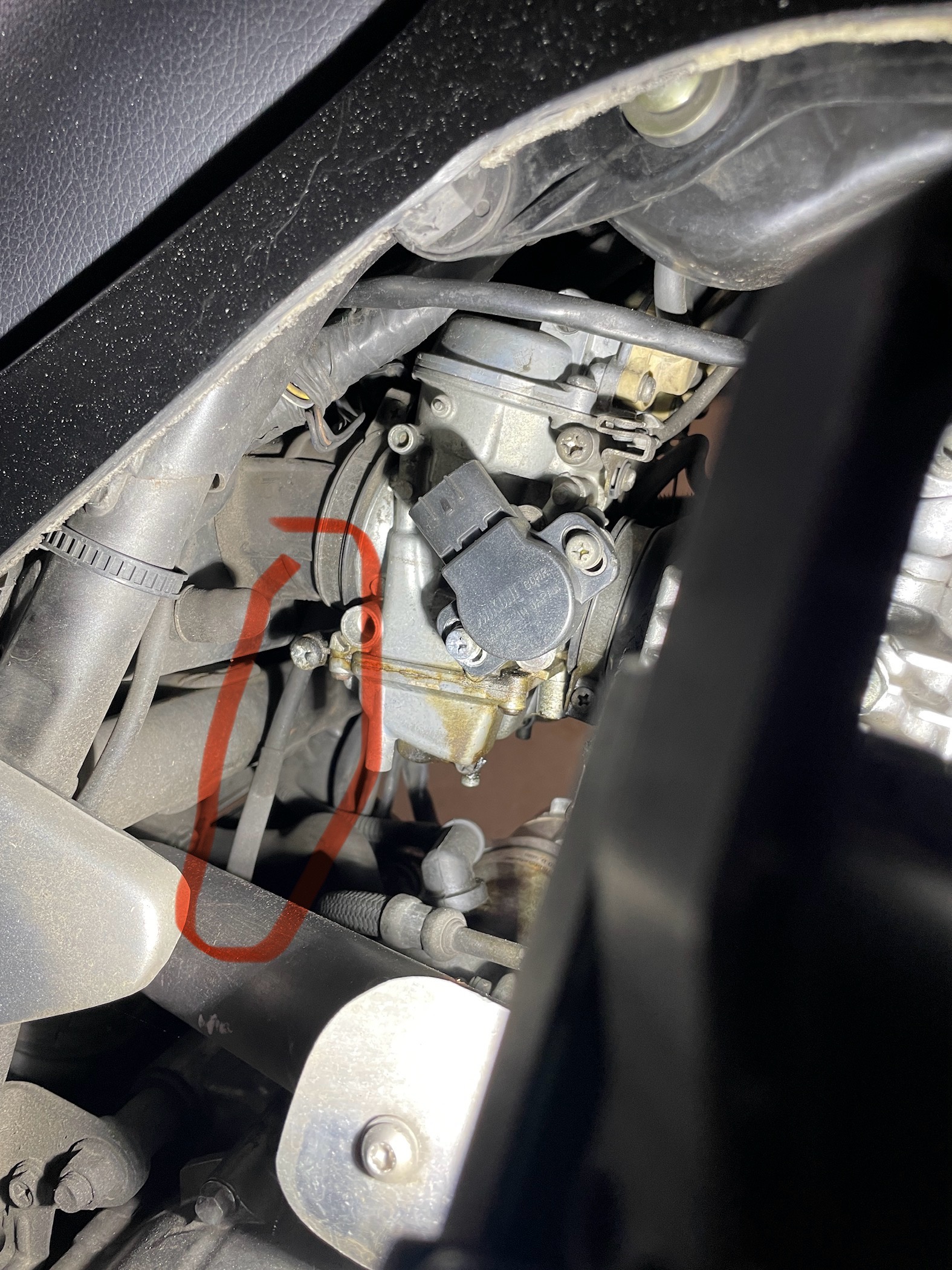

Ja, genau.
Zwischen den Gummis vom Luftfilter zu den Vergasern.
