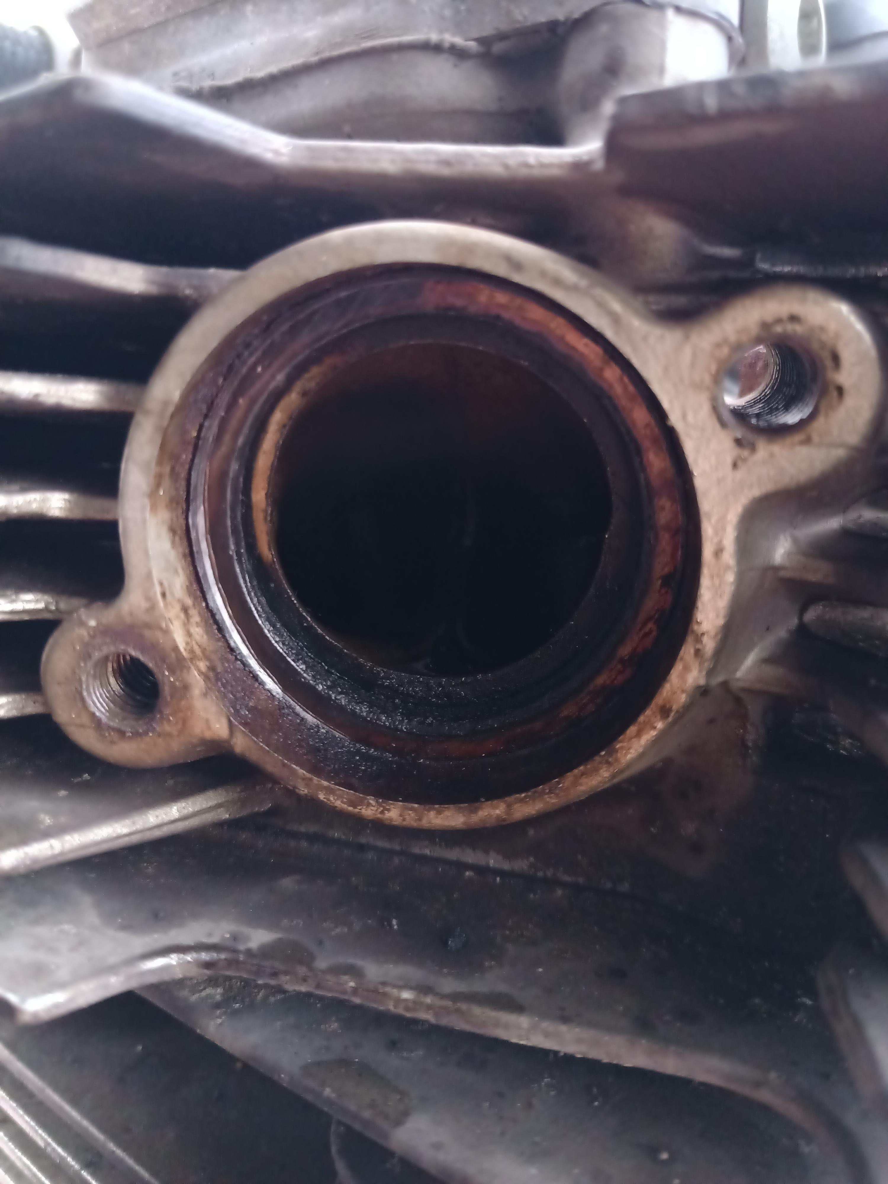

habe heute festgestellt, dass eine Krümmerschraube anstatt ein Innensechskant nur noch ein rundes Loch hat. Werde mal probieren mit einem Linksausdreher das Problem zu lösen.Nun vorab, hat jemand das Schraubenmass zwecks Ersatz und sind das normale 8.8 Schrauben oder irgendetwas Hochfestes.

wenn der Linskdreher abbricht hast du ein richtiges Problem. Diese Schrauben sitzen sehr fest, daher wohl auch das runde Loch...
Ich würde lange mit Kriechöl "einweichen" und es dann anders versuchen, mit dem Dremel einen Schlitz rein fräsen, einen geringfügig größeren Torx einschlagen, (mit Gefühl natürlich) oder den Kopf wegbohren oder dremeln, dann versuchen den Stumpen mit der Zange heraus zu holen.
Hochfest sind die nicht, mir ist eine abgebrochen als ich sie mit dem Inbus ausdrehen wollte. Als ich die dann endlich raus hatte habe ich einen Bolzen eingesetzt. Wie lang die sind weiß ich nicht, habe nicht gemessen.

Viel Spaß. Ich mußte sie vor ein paar Jahren auch rausbohren und neue Gewinde schneiden. Linksausdreher hatte ich natürlich vorher auch probiert, das wird nichts.

Ich hatte an meiner DR 650 SE auch bereits die Krümmerschrauben abgerissen.
Bei der XF waren diese auch stark korrodiert.
Ich habe die Schrauben mit Rostlöser behandelt und am nächsten Tag mit einen Gasbrenner stark erhitzt.
Damit ließen sich die Schrauben lösen.

Gute Ideey Rostlöser habe ich schon drauf , dann mit dem Gasbrenner , habe aber nur noch ein Loch, dort wo der Innensechskant war , muss ihn auch nicht abmachen aktuell aber besser wird es ja auch nicht, und Bolzen sind denke ich besser als Schrauben 🤔

Nimm aber verzinkte Stehbolzen und keine aus Edelstahl, da diese im Zusammenspiel mit Aluminium zum korrodieren neigen. Und ausbohren von Edelstahl-Schrauben ist auch keine Spass.
Also verzinkte Stehbolzen, mit Fett oder Kupferpaste einsetzen und dann Edelstahl - Federringe und Edelstahl - Muttern.

Hi Thorsten , hast du die Masse ,welche die Stehbolzen haben müssen ?

WN644 hat geschrieben: 10. Okt 2024, 19:54 Hi Thorsten , hast du die Masse ,welche die Stehbolzen haben müssen ?
Gruß Walter
Ja, M8 x 25 mm, oder M8 x 30 mm sollte passen.
Bezeichnung: Stehbolzen Stiftschrauben verzinkt M 8 x 30 DIN 939 Festigkeit 5.8
Bekommt man bei Ebay z.B. hier:
https://www.ebay.de/itm/194419774075?_s ... 4531670539
Ich hatte mir zur Sicherheit M8x40 mm bestellt, die sind jedoch definitiv etwas zu lang.
Die werde ich kürzen.
Bei den Stehbolzen ist mir das kurze Gewindeteil, welches in den Zylinderkopf kommt etwas zu kurz.
Bei den M8x 30 mm Stehbolzen ist das glatte Stück etwas länger, als bei den 8 x 25 mm Stehbolzen.
Von daher würde ich die 30 mm - Variante nehmen, und das kurze Gewinde etwas nachschneiden.
