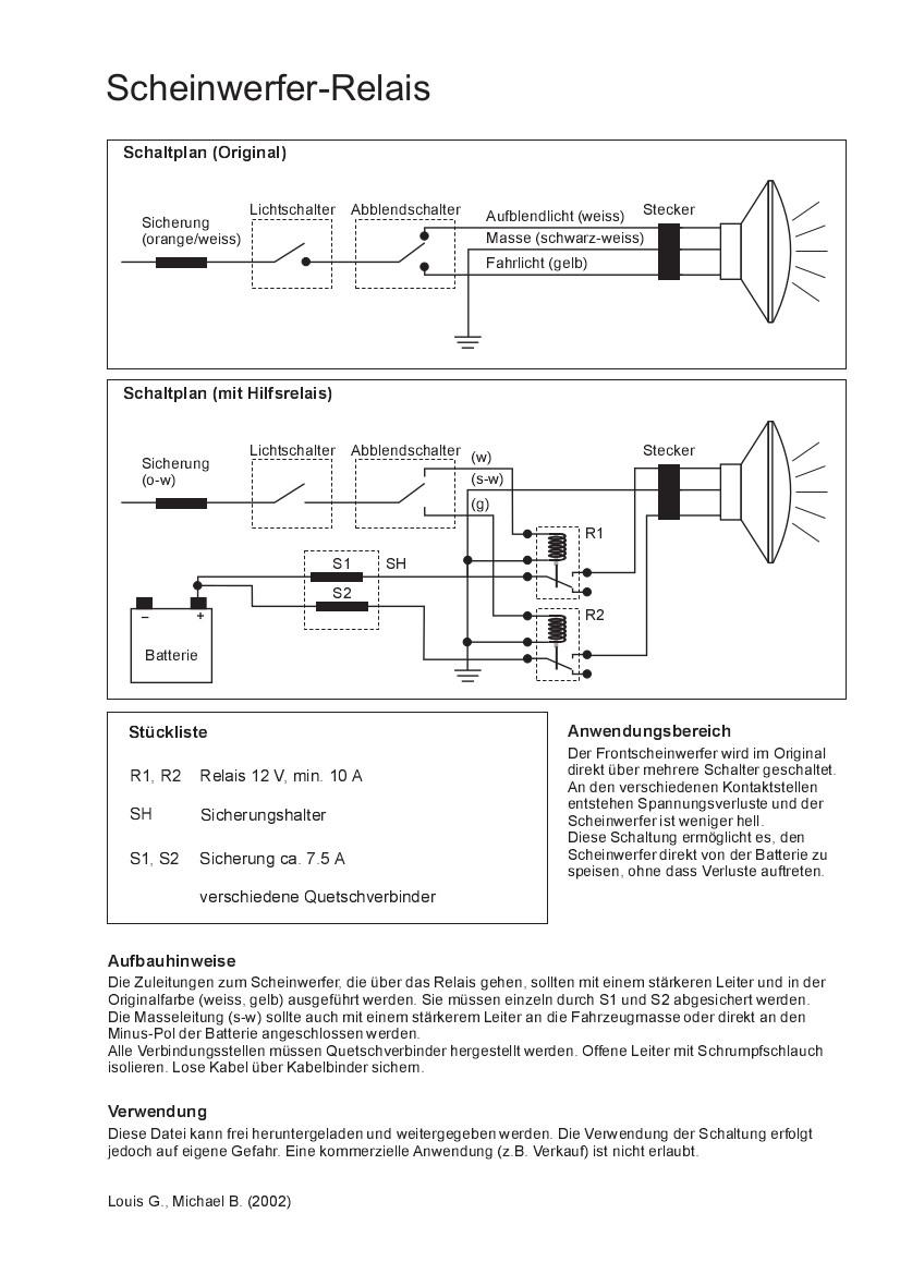

Und damit es so richtig viele Meinungen zum Scheinwerfer gibt:
Aufmachen, Reinigen, Zusammenkleben, Long Life Lampe rein und eine Relaisschaltung direkt von der Batterie zum Scheinwerfer verlegen.
Ergebnis: Mit dem Lichtschwert durch die Nacht.
