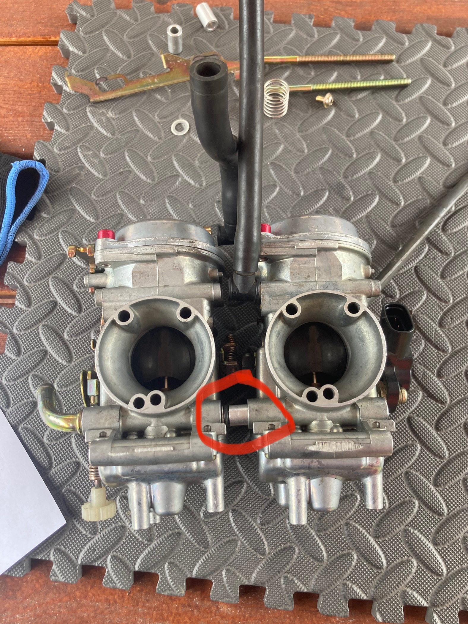

nachdem ich meine Vergaser überholt und wieder eingebaut habe, ist leider eine Undichtigkeit aufgetreten.
Die XF springt gut an und es läuft soweit alles, aber es tropft Sprit aus den Vergasern. Ich habe sie nochmal ausgebaut, es scheint soweit wohl alles richtig zusammengebaut zu sein. Ich kann leider auch nicht erkennen, wo das Benzin austritt. Ich vermute, dass es aus einer Verbindung zwischen den Vergasern herauskommt (siehe roter Kreis). Dort wird der Sprit von dem ersten zum zweiten Vergaser überführt und ist mit einer abgedichteten Hülse verbunden. Mir kommt das etwas lose vor, die Dichtungen sehen aber noch gut aus. Habe ich was übersehen? :oops:

Hab die O_Ringe jetzt erneuert, ich hoffe das die es waren.

Ok, hab es gelöst, es waren tatsächlich die beiden besagten O-Ringe, von der Verbindung oben auf dem Bild.
