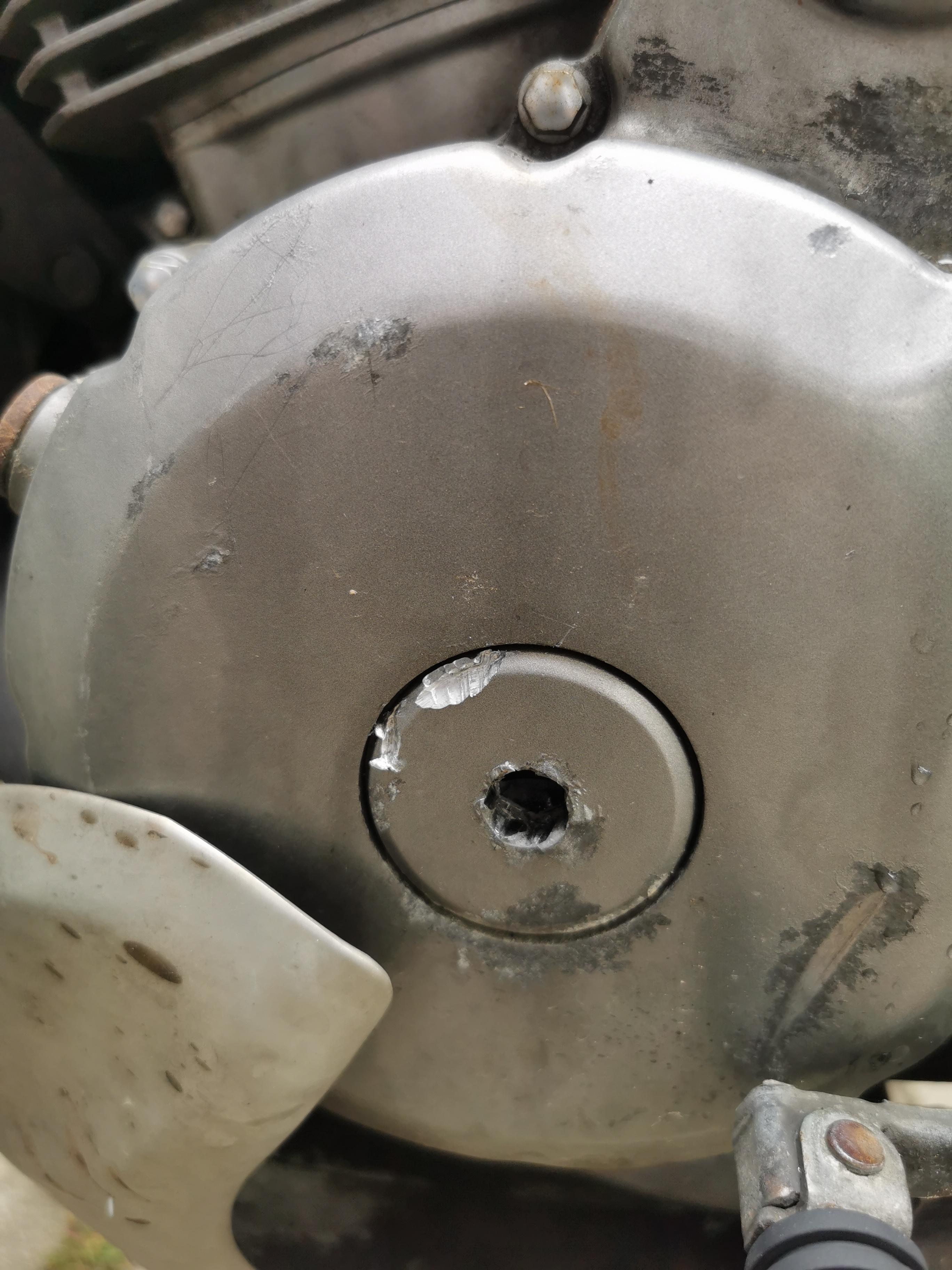

heute habe ich mich endlich mal durchgerungen, die Ventilspiele zu kontrollieren bzw. einzustellen.
Leider läßt sich der zentrale Deckel des Limaggehäuses um nichts lösen.
Leichtes zentrales anticken mit dem passenden Inbus hat die Schraube schonmal zerstört, aber durch einen als Keil angesetzten Schraubendreher ist der Deckel nicht zu bewegen.
Hat da jemand einen heißen Tip? Also zerstört ist der Deckel schon, das wäre egal, deswegen suche ich schon Ersatz.

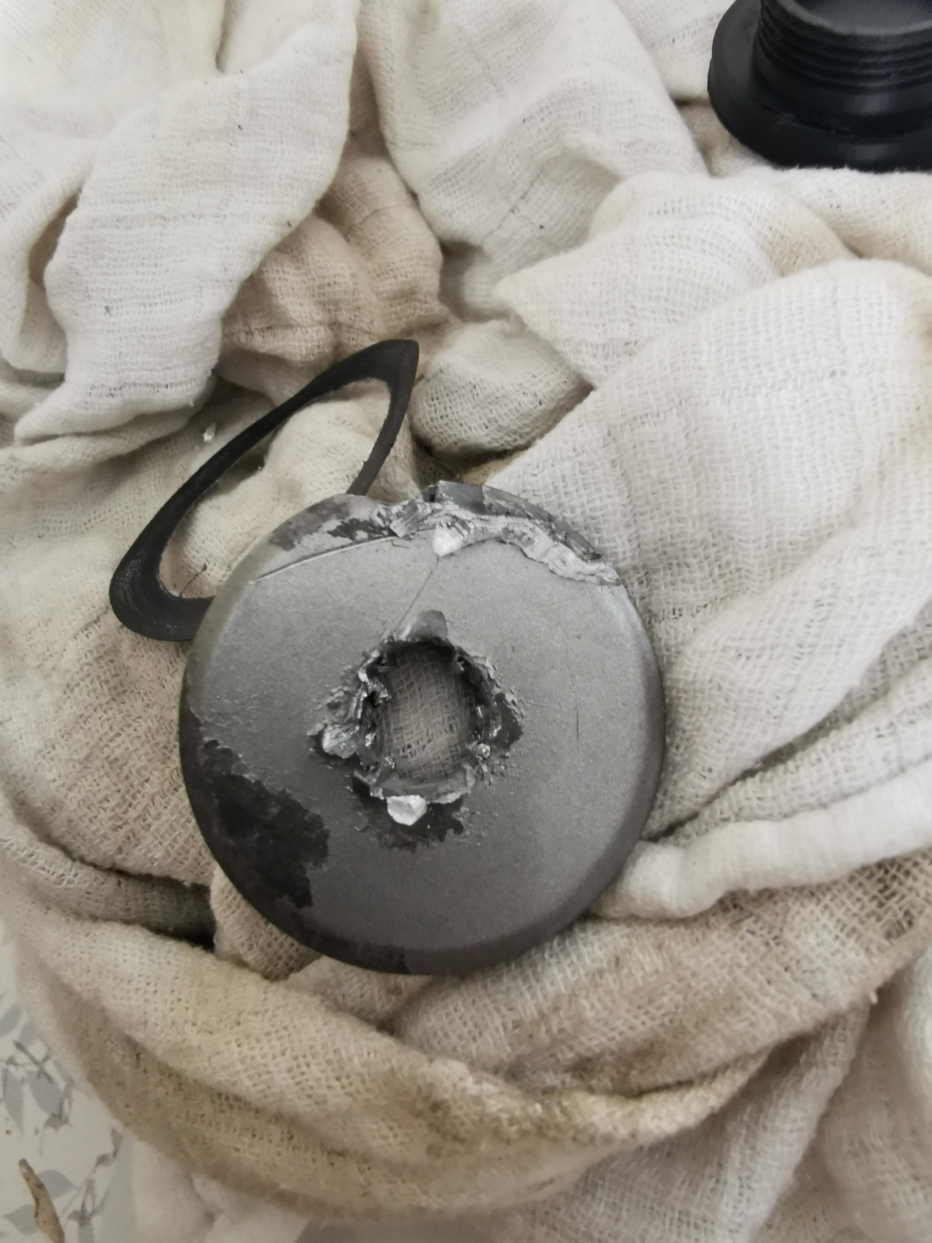

So, mit jeder Menge Gewalt und Hilfe meiner Frau...

Danke.
Tatsächlich bin ich eher durch Zufall darauf gestoßen, daß es hier, fast neuerdings, einen Suzukihändler gibt.
Also bin ich mit der Teilenummer dorthin und hatte das neue Teil quasi am nächsten Tag.
Muß man ja wissen sowas :D
