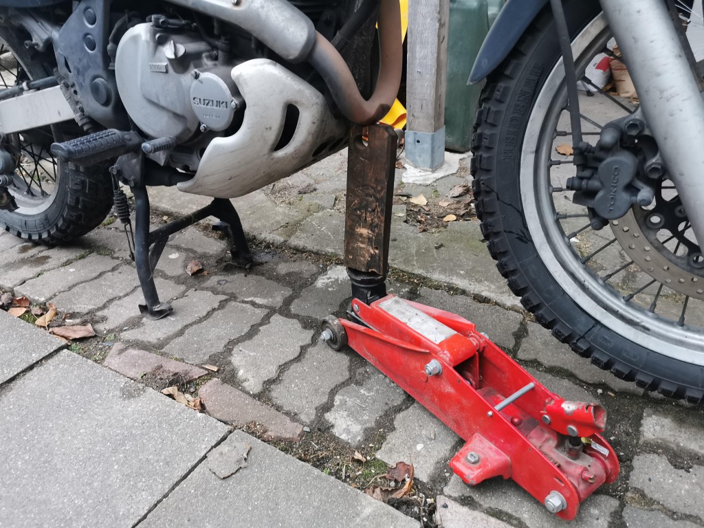

Im Gegensatz zu den beiden Steinen im Kettensatzwechselthema hebe ich das Motorrad mittels Wagemheber am Krümmer vorn an, bis das Hinterrad auf den Boden kommt. So kann man auch praktisch die Hinterachse entlasten.
