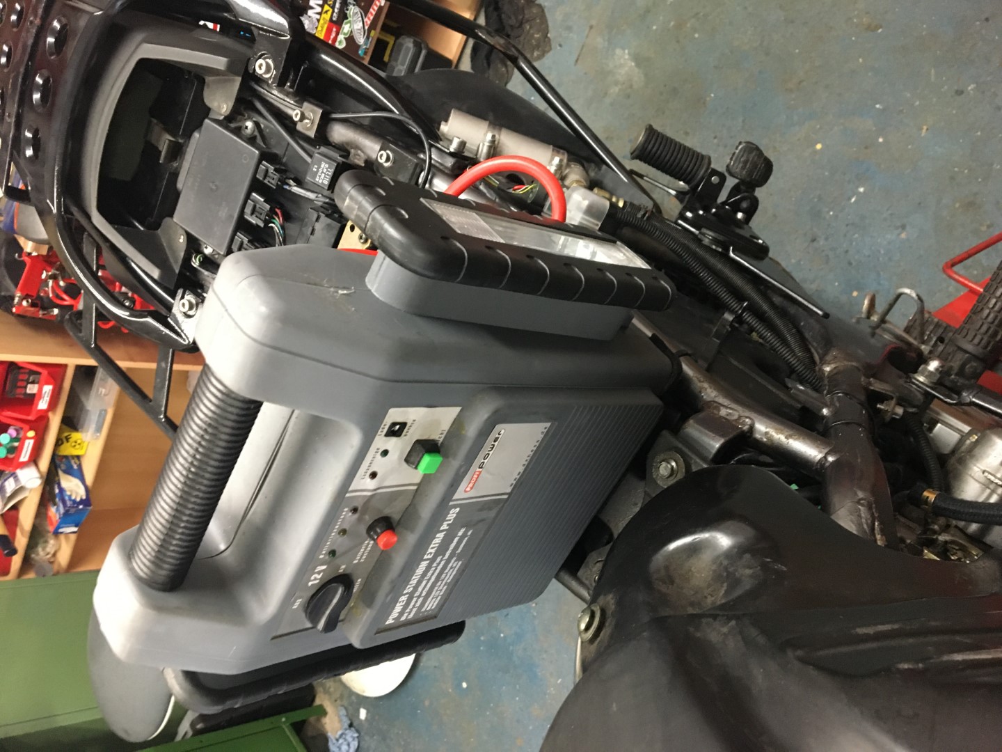

Schließe ich zusätzlich nen Starthilfegerät an Springt sie sofort an. Wenn der Motor ein paar Minuten lief springt sie auch ohne Starthilfe sofort an.

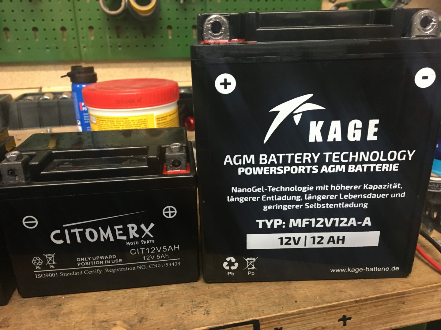

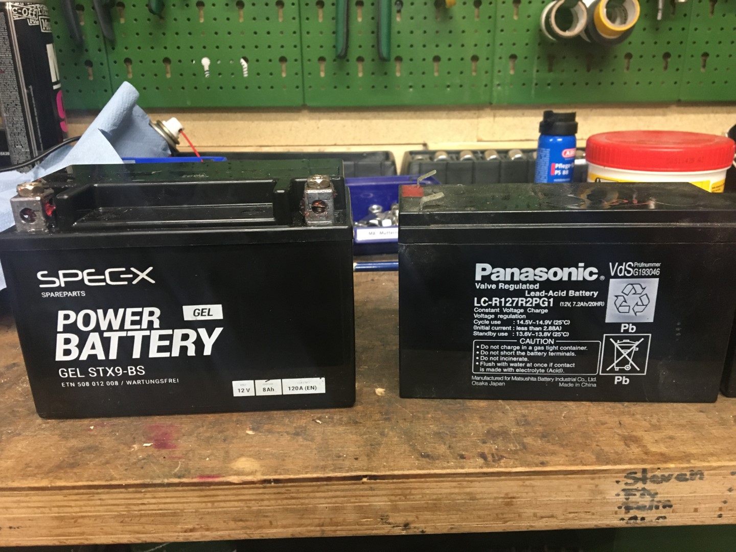

Startgerät: Neue Batterie links, Alte rechts: Weitere Testbatterien: Die einzige Ursache die mir noch einfällt ist die Kälte? In der Werkstatt sind aktuell um die 5°C. Eh die Heizung da nennenswert was geändert hat vergeht aber auch einige Zeit.
Welche Punkte kann ich noch überprüfen? Das ist das erste Mal, dass ich ein Motorrad bearbeite. Daher habe ich in dem Bereich nicht viel Erfahrung.

meine Batterie für die XF liefert 135A Startstrom, deine (links) nur 120, die rechte Batterie würde ich als Verbraucherbatterie ansehen.
Starterbatterien liefern hohen Startstrom, Verbraucherbatterien sind auf Dauerleistung aber nicht auf kurzzeitige hohe Ströme ausgelegt. Sieht man auch an den kleineren Anschlüssen. AH bezeichnet die Kapazität, die Zeit, wie lange du orgeln kannst, was aber nix nutzt wenn der fließende Strom nicht ausreicht.
Wenn du einen 10L Eimer voller Wasser hast, kannst du ihn langsam durch ein kleines Loch leeren, (Verbraucherakku) oder schnell durch ein großes Loch, (Starterakku).
"Wenn ich versuche sie zu starten dreht der Motor ein paar mal und das Display fängt an zu schwächeln"
Da bricht die Spannung zusammen, kann an Akku liegen oder es ist irgendwo ein Kontaktproblem, ich würde die beiden Kabel die vom Akku abgehen verfolgen und die Verbindungen, auch die Masseverbindung genau prüfen.

Starten sollte sie mit allen oben gezeigten Akkus, wenn diese in nem gepflegten Zustand sind. Vorallem mit dem AGM Akku.
BTW: Exakt diese "Verbraucherbatterien", wie Willy sie genannt hat, habe ich jahrelang in ner TL1000s (V2, Einspritzer) und ner VN800 (V2, Vergaser) verwendet.
Gehen tut das schon, vorallem wenn, wie bei der XF, eine Dekompressionsmechanik im Kopf sitzt.
Habe ich allerdings nur genutzt, weil ich sie umsonst bekommen habe und sie aufgrund der Größe gut für Umbauten geeignet sind. Viele Startversuche hat man damit nicht.
Ich würde ebenfalls auf eine Masseverbindung tippen. Vieles konntest du ja schon ausschließen.

Was ist wenn du nur mit der Starthilfe startest? Also die normale Batterie ganz abklemmen.
Wenn du ein Vielfachmessgerät hast, mal beim Starten die Spannung direkt an der Batterie messen, hast du kein solchen Messgerät würde ich empfehlen eins zu kaufen, schon ab 10€ bekommt man Dinger mit denen man arbeiten kann, keine Präzisionsgeräte aber für den Hausgebrauch völlig in Ordnung.

Wo hattest du denn dein Starthilfegerät angeschlossen mit dem sie sofort angesprungen ist?
