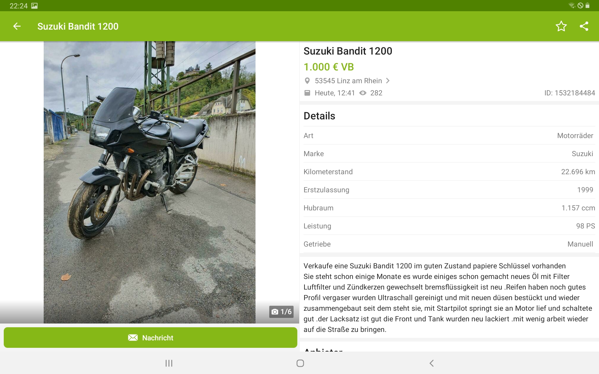

Da stellt sich die Frage nach dem Kosten-Nutzen-Verhältnis?! Da ist schon was möglich, aber eigentlich nicht rational (das hatte ich ehrlich gesagt mehrfach nicht begriffenradlfahrer hat geschrieben:Wie viel PS könnte man realistisch aus dem originalen 48PS Aggregat der Freewind rausholen?
Hier ein einfaches, schnell gefundenes Bsp. mit doppelt so viel PS.

Habe den bleischweren und unhandlichen Hobel gerade in der Garage stehen...glaub mir, die Freewind macht mehr Spaß.
Das Ding ist zwar schweineschnell auf Geraden, aber in Kurven oder in Kurven hinein wenn es etwas flotter zugeht für mich ein Drama.
Der als ach so druckvolle Motor ist untenrum für mich viel zu schlapp. Ich spüre nirgends die 1200ccm....
Die 1000Euro sind auch angeschlagen weil sie gerade nicht läuft und die Front und Tank lackiert ist (verdächtig). Die wird sonst mit der Laufleistung mit deutlich über 2000Euro gehandelt.
Könnte aber dennoch ein gutes Angebot sein wenn man Bock hat zu basteln und den Vergaser nochmal von vorn zu revidieren und einem die Lackierqualität egal ist. Denke auch die ist sehr schnell verkauft.
Werkstätten nehmen gern um die 500Euro für die Vergaser-Instandsetzung der Bandit.
