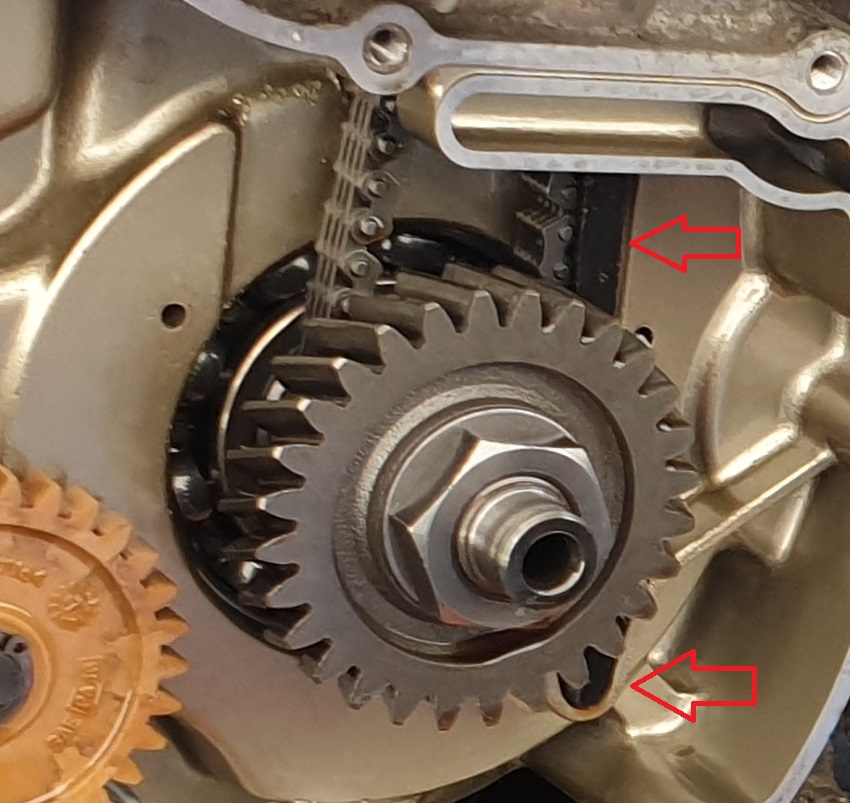

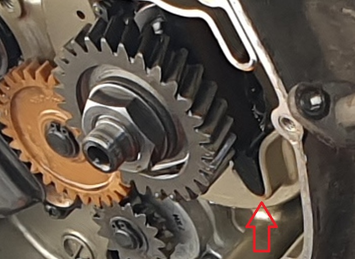

Hab hier mal ein Bild, wo eine Steuerkettenschine zu sehen ist, die längere von beiden, die bis zur Kupplung geht.

- sind das Fotos von dem XF650 Motor oder sind die nur beispielhaft?
- das sieht da so aus, als wenn man diese "Tasche" unten nicht verfehlen kann, was meinst du?
- kannst du dich daran erinnern, ob sich diese Schiene oben bewegen lies bzw. am Schacht anlag?

Hallo Bernd,
anhand deiner Fotos sehe ich gerade, dass ich "nur" den Motordeckel auf der Kupplungsseite abnehmen muss.
Wenn der ab ist, sieht man ob die "Tasche" getroffen wurde. Dafür benötige ich dann deutlich weniger Zeit und habe dann Gewissheit.
Sollte ich nicht getroffen haben, muss ich leider den Kopf trotzdem herrunternehmen. Vermutlich lässt er sich dann nicht mehr reinbiegen.

Hallo Christian,
die Bilder habe ich vor einem Monat gemacht, als ich bei der Freewind die Kupplung erneuert habe. Letztes Jahr musste ich den Kopf erneuern, die Fussdichtung habe ich dann direkt mitgemacht. Ich musste den Motor dafür nicht ausbauen, Platz war ausreichend. Die Schiene führt sich eigentlich selbst in die Tasche und ging bei mir auch ohne den Deckel abzunehmen.
Bernd
