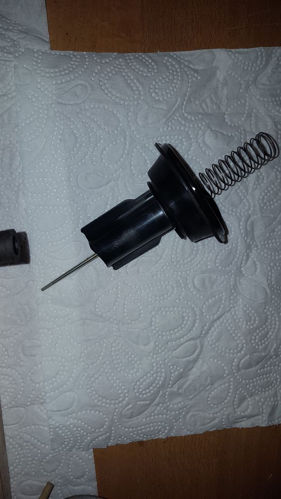

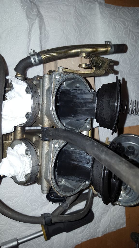

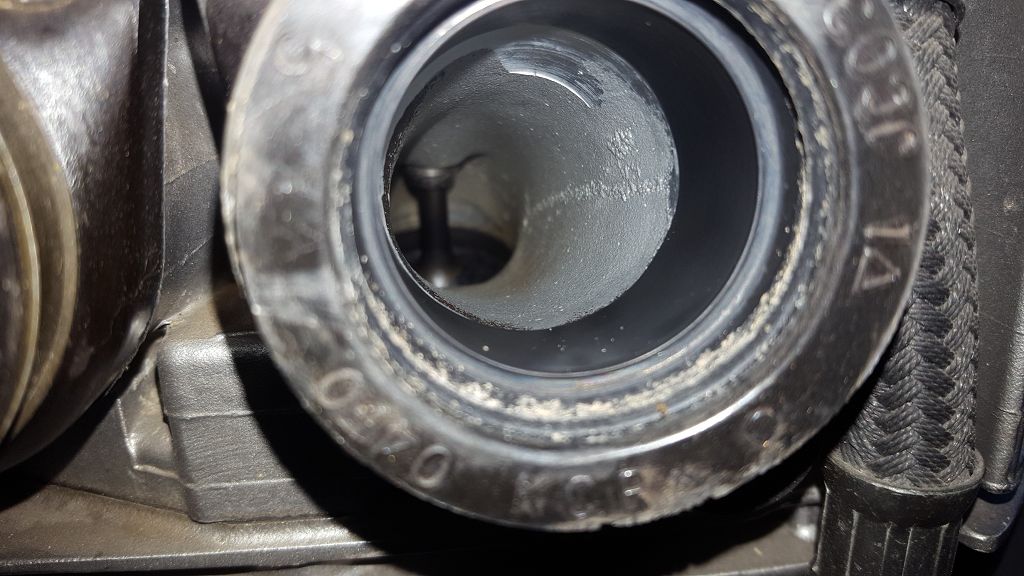

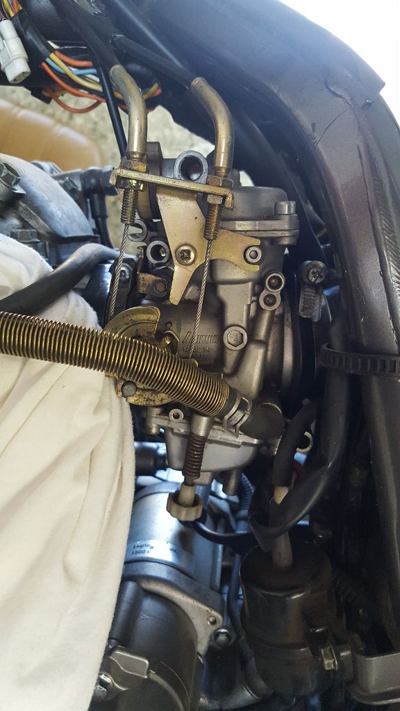

Hallo, ich habe meine Freewind "als gedrosselt" gekauft.
Heute wollte ich sie von ihren Fesseln befreien und dachte, dass ich nur die Gasschieber mit Loch wechseln muss. ... leider war da kein Loch. :oops:
Neben dieser Methode gab es doch eine Verengung des Ansaugkanals und m. W. eine Anschlagbegrenzung des Gaszugs?! Gibt es evtl. noch andere Möglichkeiten oder kann evtl. jemand was auf den Bildern erkennen? Oder sollte sie gar nicht gedrosselt sein? Sie lief auf der Autobahn kürzlich mal 157 km/h (tachomäßig)?!? Danke im Voraus! :D
Re: Wie ist meine FW gedrosselt?
Was heißt "als gedrosselt gekauft"? Wenn sie ab Werk gedrosselt war, sollte das im Schein erkennbar sein weil es keine Reifenfabrikatsbindung gibt. Allerdings könnte die ausgetragen worden sein. Vermutlich ist das gedrosselte Modell "XF 650 U, Ausführung C, D" auch anders erkennbar, ich weiß aber nicht wodurch.
Eine andere Drossel als die originale müsste nach meinem Verständnis auch konkret im Schein eingetragen sein, dort stünde dann wohl "gedrosselt durch Anschlagbegrenzung" oder ähnliches. Alles natürlich ohne Gewähr, ich habe nie eine gedrosselte XF besessen.
Ich vermute, dass die Drossel einfach entfernt wurde. Erkennt man ja quasi nicht.
Beitrag von Isegrim »
Nachträgliche Drossel steht im Schein. Wenn ausgetragen wird der Spaß einfach durchgestrichen.
Scheiben hättest du gefunden, Gasanschlag merkt man, da sich der Gasgriff nicht wirklich weit drehen lässt. Gasschieber sind ohne Loch, also auch ungedrosselt.
Meine gedrosselte lief damals maximal 140 mit Heimweh... Offen dann so 160, als Vergleich bin damals 85kg auf 185cm gewesen.
Ich gehe ehrlich gesagt davon aus, dass da nix mehr gedrosselt ist.
Von daher viel Spaß mit den entfesselten 48PS :D
