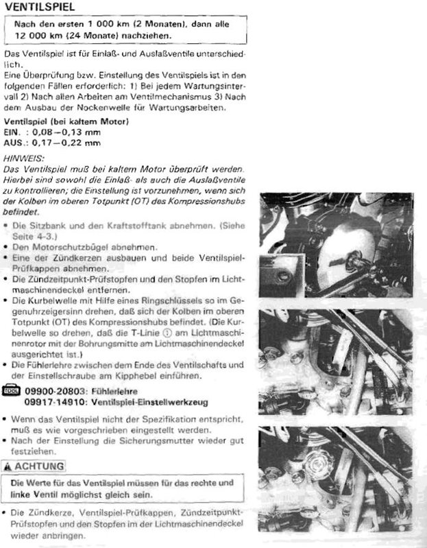

ich möchte bei meiner FW die Ventile einstellen. In der Bucheli-Beschreibung steht, dass man die T-Markierung mittig in der Bohrung ausrichten soll.
Ist damit das T direkt gemeint oder die Linie die links neben dem T eingraviert ist?

Das T ist gemeint

Schorschistar hat geschrieben:Das T ist gemeint
Nein, nicht das T ist gemeint, sondern die Markierung/der Strich nebem dem T.
Vorsicht: Es gibt zwei Positionen an denen die Markierung stimmt, aber nur eine ist richtig.
(Übersetzung Kurbelwelle/Nockenwelle 2:1)
Den richtigen OT kannst du leicht finden, weil dort alle Ventile Spiel haben.
Falls das nicht der Fall ist einfach noch eine komplette Umdrehung weiter drehen.

hi auch . hatte gestern ventile eingestellt genau auf (T) und ventile waren frei . das ganze noch vier mal wiederholt immer auf (T) und es hat gefunst
