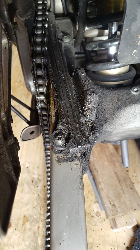

ist der "Schleifschutz" (evtl. ist das nicht die korrekte Bezeichnung) für die Schwinge ab Werk mit Kreuzschrauben befestigt?
Nachdem ich jetzt "kiloweiße" Kettenfett/-dreck entfernt habe, wollte ich diesen entfernen, um besser reinigen zu können.
Die Schrauben sind aber sehr fest und ich bekomme sie konventionell nicht auf. Deshalb die Frage, denn an die hintere kommt man auch nur schlecht ran.

ja, große Kreuzschlitz-Schrauben.
Aber macht es Sinn, das Teil zum Saubermachen zu lösen? Nach zweimal Kette fetten sieht es doch eh wieder genauso aus.

Kettenreiniger, Bremsenreiniger, Benzin oder Petroleum. Das geht entweder nur mechanisch oder mit Lösungsmitteln, je schärfer, desto besser und ungesünder.
Ich würde es mit einem Schraubendreher so gut wie möglich entfernen, den Rest mit ner halben Dose Bremsenreiniger auf den Pelz rücken...

mache ich ähnlich. Erst mechanisch, dann mit Petroleum. Mit einem Pinsel auftragen, 2 Min. warten, Siff abwischen.
