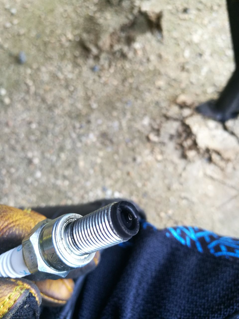

Bin heute mal wieder gefahren weil die anfänglichen Probleme ( ruckeln bei konstanter geschwindigkeit) weg wahren. Nun da ich morgen wieder nach Bayern fahren wollte hatte ich heute vor meine Zündkerzen nochmal sauber zu machen und sie mir mal anzuschauen ( ps die zündkerzen sind noch keine 500km drin) nun ich war geschockt als ich mir die hinter Zündkerze ansah. Sie war leicht ölig, verußt und stank. die vodere war nur verußt ( ich fahre viel kurzstrecken) wo kann das Öl herkommen?? Kolbenringe kann ich eigentlich ausschließen da ich werder einen Leistungsverlust spüre noch einen merkbaren Ölverbrauch erkennen. Was meint ihr wo kann das Öl noch kerkommen?

ich weiß ja nicht, wie kurz für dich Kurzstrecken sind, aber wenn es immer nur soweit ist, daß der Motor nicht auf Temperatur kommt, dann sehen kerzen schnell so aus. wenn du jetzt ne lange strecke fährst, müßte sich der ruß wieder abbrennen. wenn du sicher sein willst, fährst halt mal wenigstens 100 km und schaust dir die kerzen dann nochmal an.

Schließ mal nur ein zündkabel abwechselnd an beide kerzen und dann das andere. Die kerze sieht so aus als würde sie nicht richtig zünden. Ist das nicht nür glänzender ruß? Die freewind läuft auch mit einer kerze aber halt nicht optimal.

Ja jetzt wo du das sagst. Als ich die Zündkerzen wieder eingebaut habe und am.abend gefahren bin spring die Drehzahl von 1 tsd Umdrehungen auf einmal auf 3 tsd gesprungen und dann ging sie wieder runter und sie zuckte beim fahren extrem stark dann hab ich die hintere zündkerze nochmal sauber gemacht und dann ging es wieder ein paar Kilometer dann fing es wieder an mit fehlzündungen scheint als ob meine Zündkabel defekt sind
