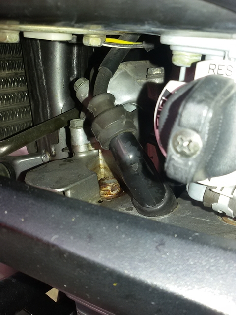

ohne gleich ein neues Thema aufzumachen
an der Schraube links neben dem Kerzenstecker bei meiner Suzi
scheint minimal Öl auszutreten , Schraubenkopf is auch etwas rostig
muss ich da was machen oder ignorieren

beobachten würd ich sagen. schau dir mal die innere kerze an, die wird gern locker und schwitzt dann etwas öl aus.
Re: Klacken Auslassventil
na die Kerzen hatte ich beide gewechselt vor 3 Monaten
und eigentlich beide fest angezogen und mehrere male kontrolliert
möglich das sich da eine gelockert hat
ich dachte unter der Schraube ist noch noch ein Dichtring
wo es durchkommen könnte
