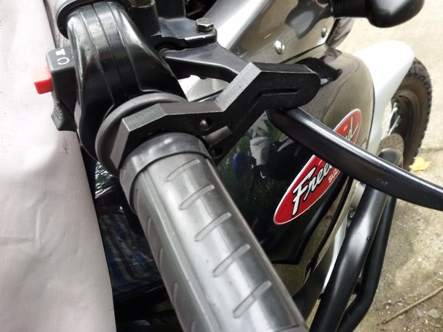

meine neuste Anschaffung für die Freewind habe ich heute angebaut und auch gleich getestet
Cruisy-EVO-Motorrad-Tempomat
funktioniert ganz einfach
wenn man die Geschwindigkeit hat die man beibehalten möchte drückt man den Hebel bis an den Bremshebel
und das Gas bleibt in der Stellung
möchte man wieder weniger Gas dreht man einfach den Gasgriff wie immer zurück
natürlich nicht für die Stadt sondern nur auf längerer Strecke wenn
die rechte Hand schon schmertzt
ich finde es super
ich finde es super

Re: mein Tempomat für die Suzi
gibts für 2 verschiedene Durchmesser
bei mir sind die Griffe recht breit im Durchmesser durch die Griffheizung
ich habe die breitere Variante gewählt und die sitzt stramm drauf
http://www.ebay.de/itm/Cruisy-EVO-Motor ... 2574705055
http://www.ebay.de/itm/Cruisy-EVO-Motor ... Swax5Yt~3p
Also geh ich recht in der Annahme das ohne Griffheizung der kleinere reicht
DlzG vom Westerwald
DäKowelenzer
DäKowelenzer
wenn die orginalen Griffe noch angebaut sind reicht die schmalere VarianteDäKowelenzer hat geschrieben:Also geh ich recht in der Annahme das ohne Griffheizung der kleinere reicht
nur bei meiner sind die Griffe sehr breit mit der Griffheizung
da geht nur die breitere Variante
Hätte dann gerne noch ein paar Erfahrungsberichte
DlzG vom Westerwald
DäKowelenzer
DäKowelenzer
jetzt erst gesehen
ja ich bin damit sehr zufrieden
das erste mal auf einer großen Tour hatte ich es ja zum Einsatz zum Jahrestreffen nach Hadamar
das waren von Berlin über 650 km
und es war dabei eine echte Erleichterung
ich benutze es nur auf der Autobahn , die rechte Hand kann dann völlig entspannt sein
und kommt mal eine Situation mit erhöhtem Verkehr wird am Gas kurz zurückgedreht
und man kann es wieder manuell bedienen,
es funktionierte immer so wie es sein musste
auf kurvigen Landstrassenoder im Stadtverkehr kann man das natürlich nicht verwenden
habe mir noch ein zweites für meine Bandit zugelegt
denn da musste die schmale Variante ran
und auch da funtzt es einwandfrei
