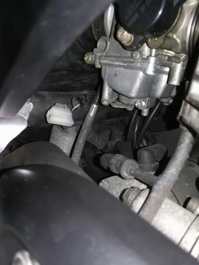

gestern habe ich etwas qual an meiner Suzuki endekt, das problem war schnell gefunden, ein stecker der vom Krümmer verschmort wurde. Leider weiß ich nicht wo dieser stecker hingehört.

Drosselklappensenor ?

Habe eben nachgeschaut die Leitung führ in den Leitungsstrang der nach "hinten" richtung sicherungskasten und zündung geht. Hab nochmal ein besseren Foto gemacht bei dem man die Farben der einzelnen leitungen erkennen kann. Vieleicht erkennt es ja jemand. Kann es was damit zu tun haben das mein Motorrad im Leerlauf aussetzer hat? Mache mir bischen sorgen ist mein erstes Motorrad und ich endecke immer mehr pfusch vom vorbesitzer von falschen schrauben zu phantasievollen verkabelungen.

Ich glaube ich habe rausgefunden was es ist. Der stecker gehört mutmaslich zu einem Unterdruckventil welches im Schaltplan als Magnetschalter beschrieben wird. Leider ist dieser vermeindliche Magnetschalter nicht mehr vorhanden

Der kabelanschluß fürs magnetventil ist bei mir links, könnte aber sein, daß da einer das kabel rübergezogen hat. ansonsten gibt´s rechts ja nur noch das kabel für die tankanzeige und für den drosselklappensensor.

Ja das kommt gut hin das Kabel wird auch links an einer Rahmenstrebe entlang nach unten geführt
