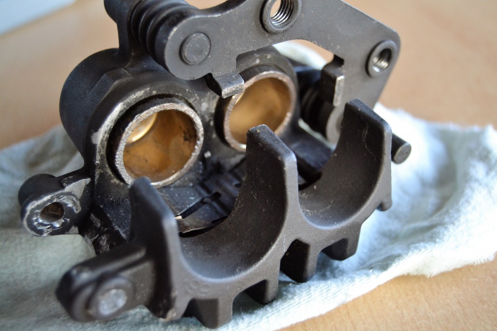

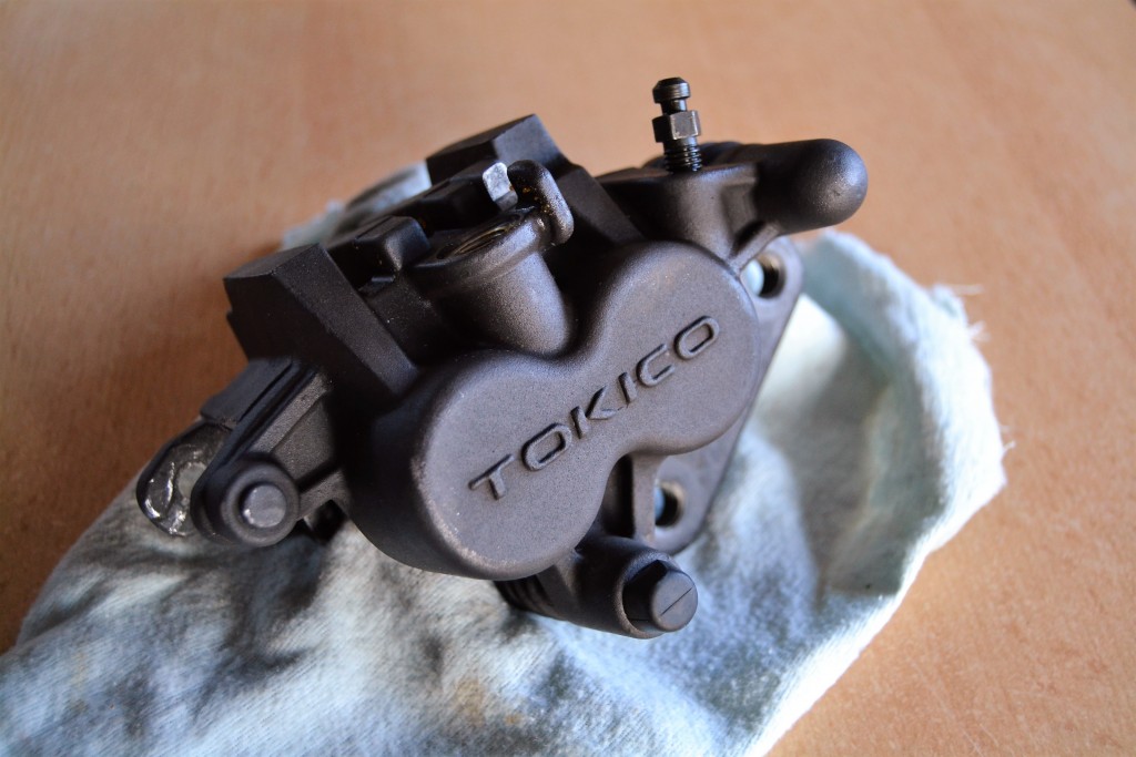

Die Bremse war nicht los zu bekommen! Das Zurückdrücken der Beläge kaum möglich. Nach dem Wechsel auf neue Beläge ging der Sattel kaum auf die Scheibe drauf. Auch eine intensive Reinigung des Sattels mit Bremsenreiniger führte nicht zum Erfolg.
Ablassen von etwas Bremsflüssigkeit hat ebenfalls nichts gebracht.
Ergo: Neuer Bremssattel! Freitags Nachmittags 16 Uhr im Internet gesucht, ca. 80km entfernt bei einem kleinen Händler ein Gebrauchtteil für 45 Euro entdeckt. Sofort angerufen, reservieren lassen und um halb 6, 30 min vor Ladenschluss, abgeholt.
Zurück und unter Licht in der Garage beim Freund fertig geschraubt.
Der neue überholte Sattel hatte viel leichtgängigere Kolben! Das muss man schon sagen.
Jetzt schleift nichts mehr, das Teil bremst wieder wie eine Eins, der Reifen läuft ferner absolut leichtgängig.
Das Problem mit dem Ausgleichsbehälter hatten wir übrigens auch! Schrauben kamen nicht raus!
Kumpel hat sie vorsichtig ausgebohrt. Gerne hätte ich auch gleich bei der Bude einen neuen Ausgleichsbehälter genommen, leider hatte er keinen mehr. Auf meine Frage, ob man einen "Universalen" nehmen kann, meinte er dass das nicht geht. Ich habe dann gesehen, dass der Ausgleichsbehälter ja ein komplettes Element ist, wo auch der Bremsgriff und so mit dran ist. Also müsste man das komplette Teil neu kaufen?!
Anyway: Mit neuen Schrauben war der Deckel sogar noch zu retten! Für den Moment ist die Bremse vorne wieder in Ordnung.
Sagt, was mache ich mit dem alten Bremssattel?
Meint ihr, das lohnt sich noch als defekt bei ebay einzustellen für 15 Euro inkl. Versand oder so?
Das Teil müsste bestimmt konplett überholt werden mit so einem Reparaturkit.
Oder ist das was für die Mülltonnne?
Bremssattel
Bremssattel
Bremssattel
Bremssattel
Was meint ihr?

Re: Bremse vorne "schleift", was kann es sein?
Verfasst: 12. Mär 2017, 23:24
von AoS
Zumindest die Kolben sehen ja so aus, als wurden sie etwas rustikaler bearbeitet. Reiß die mal mit der Wasserpumpenzange raus und schau, wie es darunter aussieht. Wegschmeißen kannst und die Kolben ohnehin.
