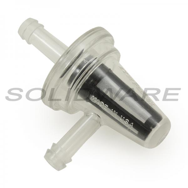

Einen separaten Benzinfilter hab ich immer verbaut und zwar mit 90°-Anschluss. Ein- und Ausgang sind oben (!), so kann sich Wasser in der Glocke sammeln ohne in den Vergaser zu gelangen und schnell auch entfernt werden.
Beispielfoto: Gibt's bei Polo oder dem Motorradschrauber eures Vertrauens.
