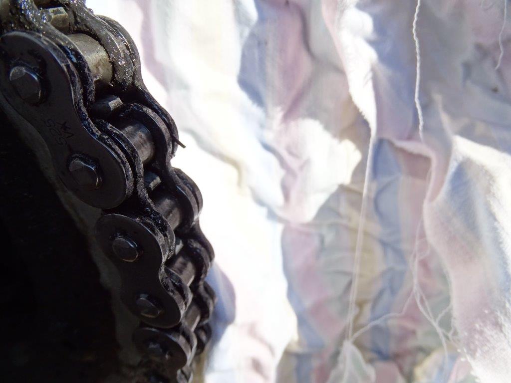

Kette
ich fürchte, das ist ein Dichtring, oder ?
Und die Kette hat noch keine 20 tkm :(
Vielleicht sind die DID-Ketten mit den goldenen Laschen doch besser.

fühlst es sich beim Anfassen gummiartig an? sonst könnte es auch einfach Dreck sein (Holz, Draht, etc), den du bei der Fahrt aufgesammelt hast

sieht mir etwas dünn aus. ich glaub die Dichtringe sind dicker.

Big_A hat geschrieben:sieht mir etwas dünn aus. ich glaub die Dichtringe sind dicker.
525 VX ist eine X-Ring Kette, dann passt das mit dem Gummiteil in ruhris Bild wieder zusammen.
Von einer O-Ring würd es anders aussehen.
@ruhri: Könnt mir vorstellen, daas sich bei dir das zuviel an Kettenöl/fett mit Strassenschmutz/Staub/Sand vermischt und die X-Ringe aufreiben.
Ist aber nur eine Vermutung meinerseits.
Eine eher spärlich (also wenig geschmiert) gepflegte 520er DID hält +/- 30.000Km.

das Teil fühlt sich gummimäßig an und läßt sich nicht 'rausziehen; wird ein X-Ring sein.
@loop: OK, ich hab häufiger gefettet als gereinigt :oops: .
Die beiden DID-Ketten davor haben aber jeweils über 30 tkm gehalten.
