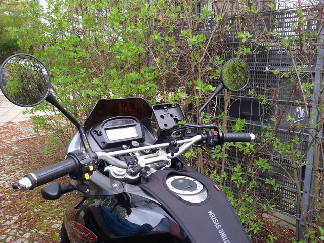

Ich habe mir neue Spiegel gestern rangeschraubt ,
die Orginalspiegel an der Freewind waren nicht mehr die schönsten
die Gummikappen fingen auch schon an zu bröseln usw ,
die neuen Spiegel sind Orginale von einer KTM 1050 ,
gefallen mir optisch auch ganz gut passend zur Freewind ,
nun musste ich feststellen das die neuen Spiegel bei höheren Geschwindigkeiten anfangen zu vibrieren
so das der nachfolgende Verkehr unscharf im Rückspiegel erscheint ,
bei den Oginal Spiegeln ist mir diese Erscheinung nicht aufgefallen ,
was kann man dagegen machen , was ist anders an den Orginalen Spiegeln ,

nee , bei den alten hat absolut nichts vibriert
habe mir auch nochmal die alten Halterungen angeschaut,
die sind ganz anders an der Lenkerseite eingefasst und eingeschraubt , nochmal in Messing eingefasst was vibrationshemdend zu sein scheint
, die neuen sind einfach nur eingeschraubt , Gewinde in Gewindebohrung , da wird das vibrieren des Lenkers 1:1 auf den Spiegel übertragen

du hast recht. die orispiegel vibrieren nicht, austauschspiegel schon, insbesodere bei 4000u/min, aber man gewöhnt sich dran. originallenker, lenkergewichte und spiegel sind halt aufeinander abgestimmt.

Die Orginalen Spiegel habe Gewichte hinter dem Glas. Die Nachbauten nicht. Ich habe jetzt welche von der XJ600S/N verbaut, die erstmal etwas länger sind und natürlich auch nicht vibrieren.
