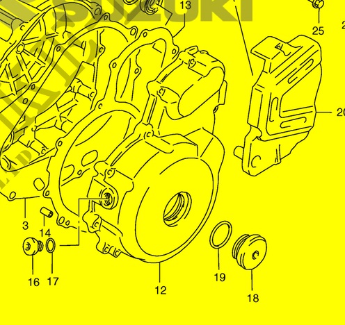

seit 3 Jahren versuche ich den Stopfen des Kurbelgehäuses zu entfernen und gestern ist es mir endlich gelungen. Habe dazu allerdings durch die Schraube durchbohren müssen!!!
Ich meine die Schraube Nr. 18 im Bild:
Jetzt habe ich folgendes Problem. Durch die diversen Bohrungen ist Späne ins Kurbelgehäuse in den Bereich des Zündmagnets gelangt. Habe dann die Abdeckung abgenommen und mit einem Pinsel und Druckluft soviel Späne wie möglich entfernt. 100% konnte ich aber nicht entfernen.
Jetzt die Frage: besteht die Gefahr, dass Reste der Späne den Kolben oder sonstwas ruinieren??
Was meint ihr??

wenn mich nicht alles täuscht, läuft die lima doch nicht im öl, sondern ist vom kurbelgehäuse durch einen simmerring getrennt. insofern ist es eher unwahrscheinlich, daß da späne ins öl gelangen. ich hätte eher bedenken, daß metallspäne dort elektrische probleme verursachen.
ich frag mich jetzt aber schon, wozu du den stopfen ausgebohrt hast. den OT findet man doch auch so. und wieso du vor dem ausbohren nicht den lichtmaschinendeckel abgenommen hast. dann hättest du die späne auf dem boden oder auf der werkbank gehabt.
vielleicht fragst du nächstens hier im forum, bevor du solche aktionen machst.

zibi hat geschrieben: seit 3 Jahren versuche ich den Stopfen des Kurbelgehäuses zu entfernen und gestern ist es mir endlich gelungen. Habe dazu allerdings durch die Schraube durchbohren müssen!!!
Warum machst du sowas??

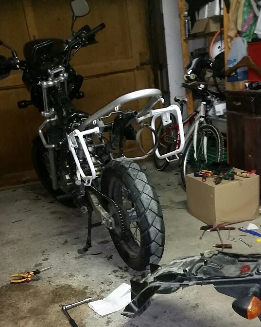

Tja, da hast du wohl recht! Allerdings, auch wenn es oft Spaß macht - irgendwann will man halt auch mal fahren und nicht dauernd nur schrauben...
Momentan sieht die kleine übrigens so aus:
Der Ölfleck kommt vom Öffnen des Gehäuses :roll:
