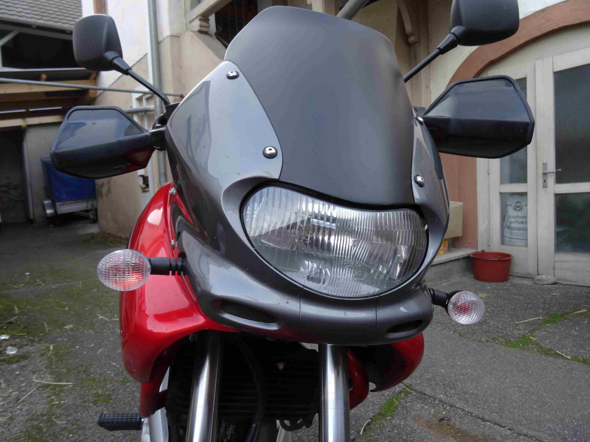

Scheibe wurde dunkel gespritzt und kleiner Blinker und Handprotektoren sind montiert.

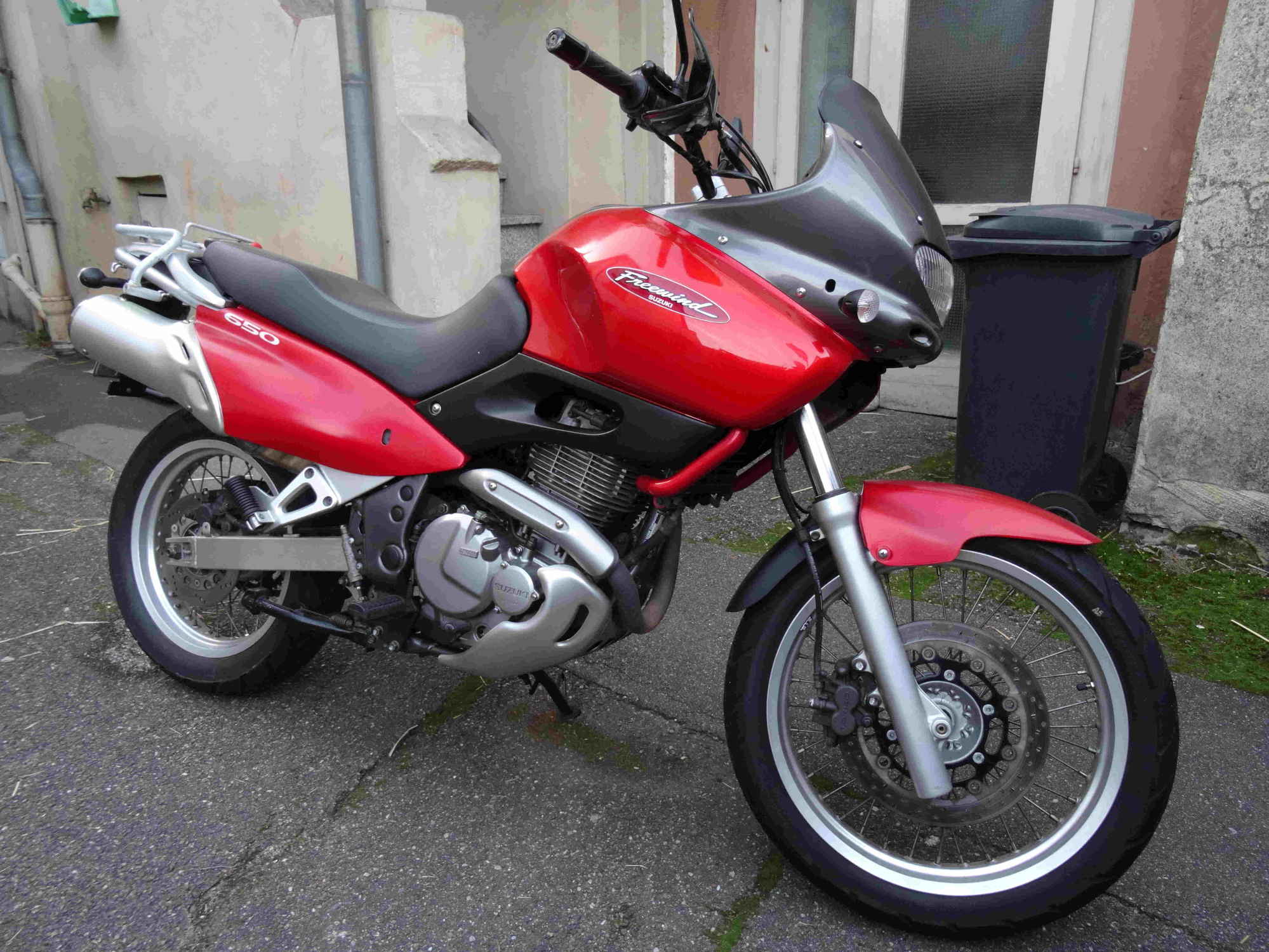

Hauptständer ist dran, der Gepäckträger fliegt aber später weg ...

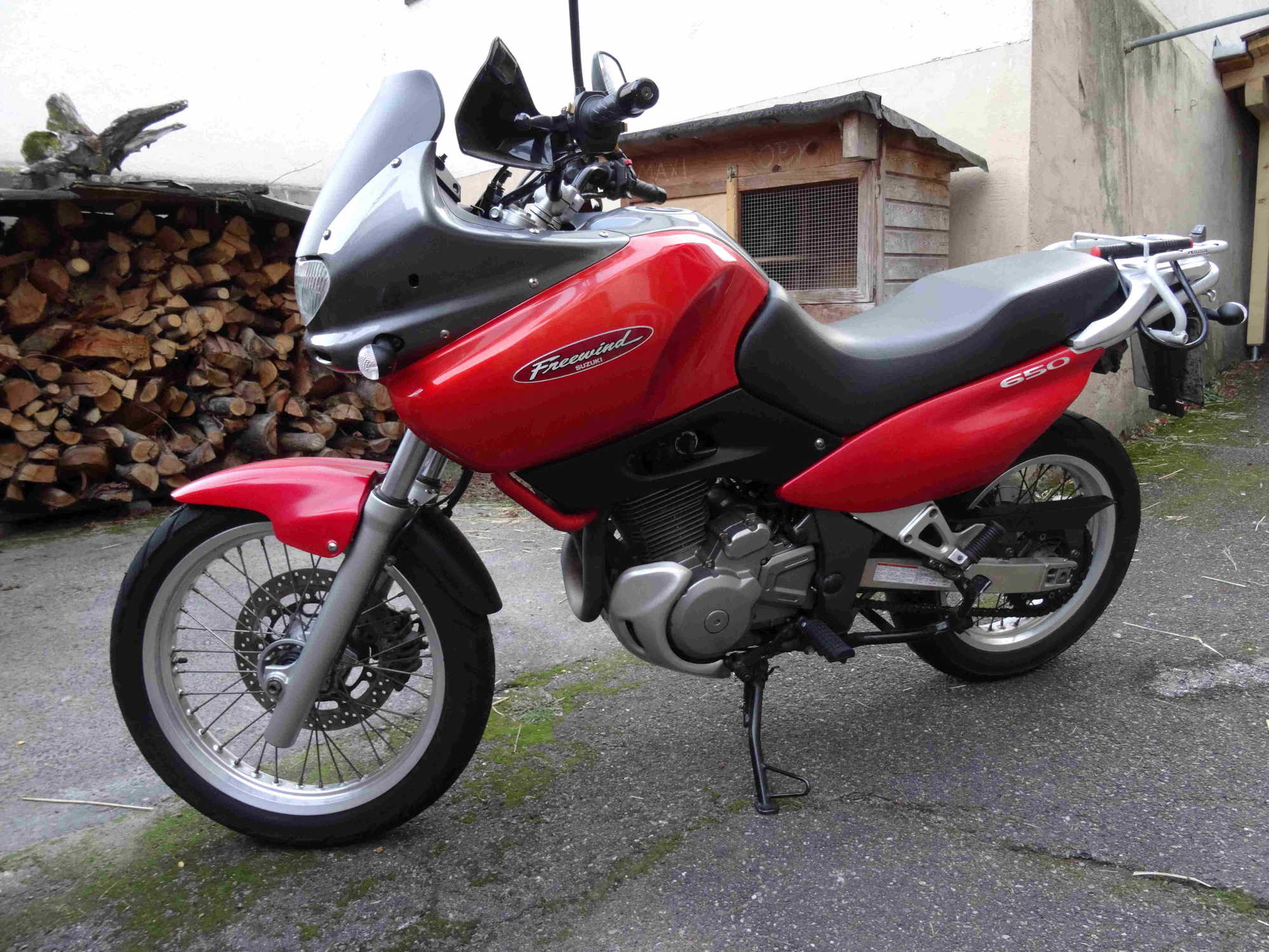

Motor sauber - nicht mal ein Öldunst ist zu sehen

Das Schloss ist von Haus aus das hakeligste das ich je gesehen habe, außer Gefühl und Lenkerruckeln hilft nichts.
Dass du den schlüssel etwas kippen musst weißt du aber? :)
und was sind das für windabweiser(vor den griffen), sowas suche ich noch, kannst du mir sagen woher die kommen? sehen sinnvoll aus.

Das sind die originalen XF Handprotektoren:
https://www.motorcyclespareparts.eu/suz ... 50866.aspx

Die Protektoren tragen keine Aufschrift passen aber genau zu den Hebeln.
Weder Tante Lou noch Polo haben ähnliches im Angebot.
Danke für den Hinweis von blaze. Dort kann man sie wohl bestellen.

das sind tatsächlich original suzuki teile. dazu gibts dann längere achsen für den kupplungs- und handbremshebel. ohne diese achsen funktioniert die umrüstung nicht. sie werden aber immer wieder im netz angeboten für ca. 20,--. lenkradschloß verwende ich eh so gut wie nie, soweit ich mich erinnere, muß man den lenker rechts gegen die scheibe drücken, damit man es geschlossen bekommt. ansonsten will das schloss immer mal einen schluck wd40 oder nähmaschinenöl, damit es ohne hakeln funktioniert.

welche kauft man da , Nr 1 für 36.70 Euro ?
Beiträge: 2987
Re: Unsere "Neue" stellt sich vor
http://www.bike-parts-suz.de/suzuki-rec ... ID=2718699
3,9,2,8, das sind die teile, die unterschiedlich sind zur freewind ohne handprütektoren.
