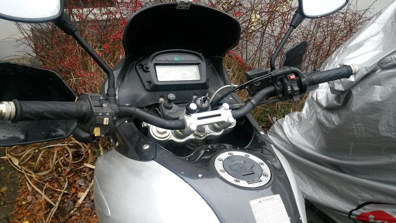

Als weiteres habe ich den original Lenker gegen einen Crosslenker getauscht. Den Abgeschnittenen Kettenschutz gegen einen gebrauchten Originalen Kettenschutz ersetzt (aus dem Forum). Die alten kaputten Spiegel wurden durch vorhandene Spiegel meiner Yamaha XJ ersetzt, die etwas breiter bauen. Den Scheinwerfer habe ich ausgebaut und wie im Forum beschrieben, gereinigt getrocknet und abgedichtet. Wobei ich mich gewundert habe, dass der Spiegel nicht matt geworden ist. Normalerweise ist der Spiegel aufgedampft und verschwindet nach dem man daran herumreibt. Die Reifen mit dem erforderlichen Druck beaufschlagt. Die Hinteren Bremsbelege wurde durch neue ersetzt.

Kannst du mir sagen welchen Lenker du verbaust hast.
Ich suche einen Lenker der mit wenig Aufwand zu verbauen ist. Ich möchte nichts an den Zügen oder am neuen Lenker (sägen / bohren) müssen.
Ziel ist es einen Lenker mit weniger Kröpfung (gerader) zu montieren ohne viel ändern zu müssen.
Ich erhoffe mir hierdurch eine etwas bessere Sitzposition da mich der Originallenker etwas "einengt".

Ich habe den FEHLING CROSSLENKER von Louis verbaut. Die Lenker-breite beträgt allerdings 900mm. Deshalb habe ich auf beiden Seiten 30mm abgeschnitten. Deswegen haben auch die Züge gepasst. Somit habe ich eine Lenkerbreite von 840mm, was auch vollkommen ausreichend ist. In der ABE ist keine Lenkerbreite eingetragen, somit ist das kein Problem. Außerdem, wenn man es richtig macht müssen auch noch die zwei Löcher für die Armaturen gebohrt werden, was ich natürlich auch gemacht habe.

Ist der Lenker auch "gerader" als der Original Lenker?
Gruß Snowdy
Beiträge: 2987
Re: Kleinere Umbauten an der Freewind zwischen den Feiertage
TRW Classic low von polo paßt und sieht fast aus wie das original, ist allerdings etwas flacher gekröpft. allerdings brauchst du klemmgewichte dazu.
Ganz ohne Bohren bleibt im übrigen nur das Original. Sonst bekommst du die Armaturen nicht montiert.

Das der TRW Classic low so gut passt hätte ich nicht gedacht. Schlägt der nicht an die Verkleidungen an?
@ Bernd d.2. : Ich finde für den FEELING GROSSLENKER nur ein Teilegutachten vom TÜV mit Breitenangabe vom 900mm aber keine ABE.
Gibt es eine ABE?

voll eingeschlagen berührt der low die verkleidungsscheibe und drückt sie ca. 1mm aus ihrer ruhelage, ist aber ne höhere von mra, die hat der ori auch berührt.
ist jetzt 107.604 km her, daß ich den lenker montiert habe. hab keine löcher gebohrt, sondern die armaturen nur festgeschraubt, das hat bis jetzt gehalten. also quasi wirklich ohne den lenker irgendwie zu verändern. ich hab sie allerdings so montiert, daß die linke armatur durch den gummi und die spiegelbefestigung und die rechte durch spiegelbefestigung und gaszugführung quasi in position gehalten wird. dieses vorgehen hat den vorteil, daß man den lenker und die armaturen wirklich in der ergonomischsten position einstellen und auch noch nachträglich verändern kann. ich fahr ja manchmal von früh um 5 bis nachts um 11, da will ich´s schon bequem.

Normalerweise ist es nicht möglich die Griffarmatur zu montieren wenn die Löcher nicht gebohrt sind. Es sei denn Du hast die Nasen in der Armatur abgefeilt. Ich finde das nicht so toll wenn die Nasen abgefeilt sind. Die Armaturen können sich dann noch verdrehen. Soll das heißen das Du den Lenker mal eben während der Fahrt oder vor der Fahrt in eine Angenehme Position bringst???? Wie soll das gehen?
Ich habe mich auf meiner drauf gesetzt und dann den Lenker in die für mich beste Position eingestellt. Danach die Löcher gebohrt und die Griffe montiert. Ein nachträgliches verstellen des Lenkers ist nicht vorgesehen.
