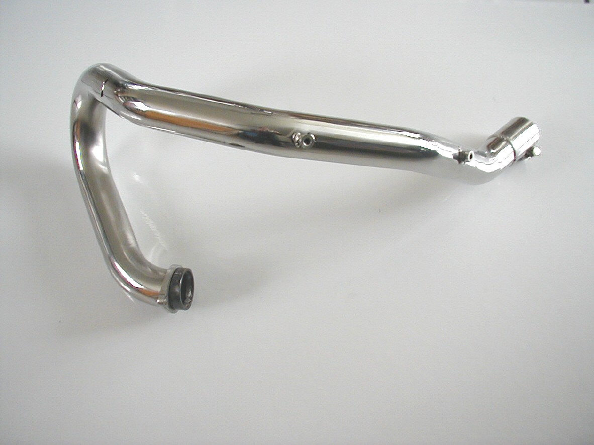

ich spiele mit dem Gedanken mir so einen EGU Leistungskrümmer
anzubauen ,
http://www.egu-motoren.de/images/0301le ... 50ab96.jpg
optisch sieht es ja auch schöner aus
bringt das Leistungsmässig wirklich einen Unterschied :?:
oder merkt man das eher nicht
Vielen Dank und einen schönen Tag

benutz mal die suchfunktion "leistungskrümmer". mehrleistung ist da wohl keine zu erwarten, und die montage hat sich bei manchem als schwierig erwiesen. würde an deiner stelle drüber nachdenken, wenn der orikrümmer am flansch abgerissen ist, dann ist das die kostengünstigere alternative.

ok überzeugt , mein Krümmer sieht auch noch sehr gut aus
kein Rost oder so , den sollte man erstmal etwas benutzen
dachte nur das man da ein paar PS mehr unter dem Sitz mit hat :cry:

Dafür müsstest du beide Seiten des Motors in Angriff nehmen und anschließend die Vergaser Abstimmen, wenn Du glück hast erreichst du die vom Hersteller angegebenen Leistungsdaten.
(War hier schonmal jemand mit seiner Windy auf dem Prüfstand? )
Erst zusätzlich mit einer scharfen Nocke und Kopfbearbeitung wirst du eine signifikante Leistungssteigerung erreichen können.
