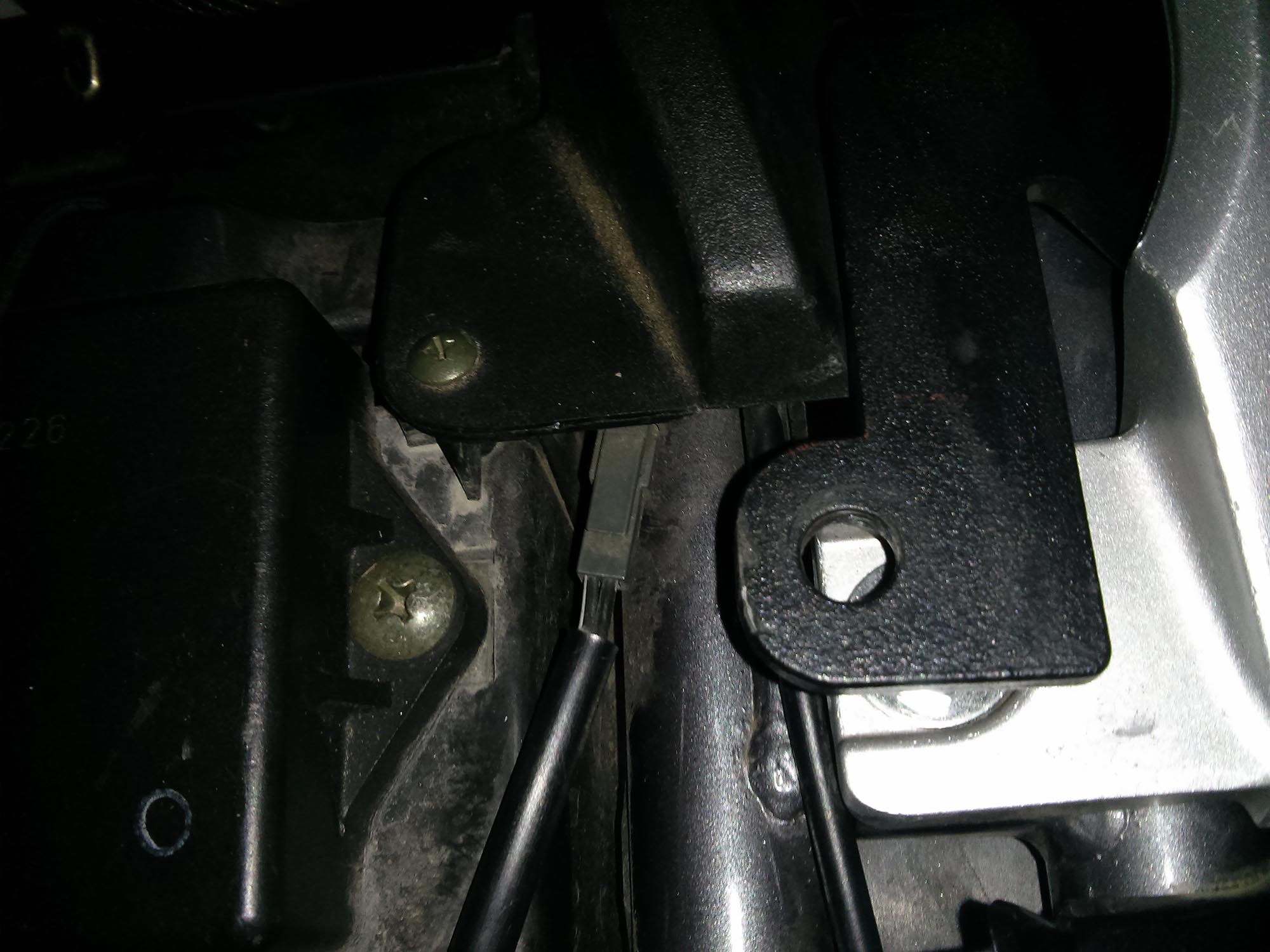

als Schrauberneuling brauche ich mal ne fachkundige Meinung.
Bei der Demontage des Gepäckträgers musste ich auf der linken Seite
auch ein Halteblech der Kofferträger lösen. Nun bekomme ich beim besten
Willen das Teil nicht mehr anständig mit der Schraube übereinander. (siehe Foto)
Kann es sein das die Kofferträger so stark verspannen das ich tatsächlich die ganze linke
Seite lösen muss? Mit viel Gewalt würde ich es wohl rüber gebogen bekommen aber
das kann ja nicht die Lösung sein :D
Momentan habe ich die Halterung einfach weg gelassen - Koffer halten auch so ganz gut
aber dauerhaft stört es mich schon.
Vielleicht hat ja jemand die gleichen Kofferträger (bei mir mit Monokey Adaptern) mit
dem selben Befestigungspunkt.

Gewalt sollte bei der Montage eines Kofferträgers keine Option sein. Am besten alle Verschraubungen etwas lösen, die fehlende Schraube ansetzen, am Träger noch mal kräftig rütteln (sicherstellen das nichts verspannt ist)und alle Schrauben wieder fest anziehen ... dauert nur wenige Minuten und sollte vor Spannungsrissen in der Rohrkonstruktion schützen.

Ich habe den Original GIVI Träger, ebenfalls mit Monokey-Adaptern. Ich gehe mal davon aus, dass es der gleiche ist wie deiner. Bei mir war nichts verspannt bei der Montage. Ich würde es ebenso wie Heiko machen. Übrigens: Dein Träger sieht gebraucht aus. Sind Distanzstücke dabei? Wenn ich mich recht entsinne, waren bei meinem welche dabei. Bei Interesse checke ich das mal. Im Moment ist es dunkel...

Ja ein Distanzstück war dabei und kommt wohl unter das Blech und über den Gepäckträger?
Ich denke ich werde wirklich mal alle Schrauben lösen und dann erst das Rahmenteil wieder befestigen.
Übrigens: man lernt ja aus Fehlern :streichel: das nächste mal mach ich Fotos bevor ich die Schrauben löse.

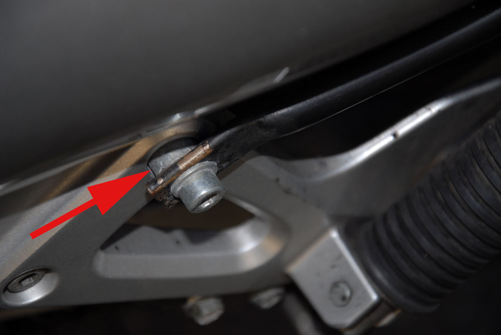

Auf der in Fahrtrichtung linken Seite muss meines Erachtens auch noch eine Distanzhülse sein.

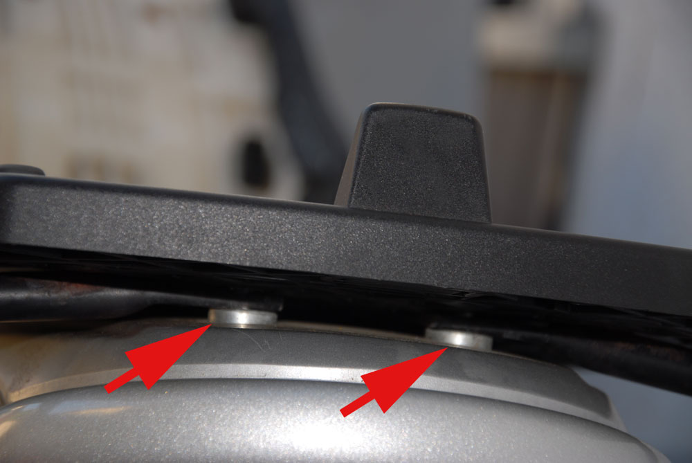

Montage am Heck. Über dem Kofferhalter ist bei meiner FW noch eine GIVI-Grundplatte montiert.
