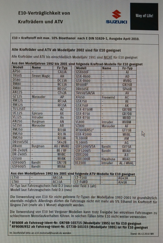

Suzuki hat mal eine Liste rausgebracht, welche Motoren bzw. Bikes E10 Tauglich sind.
Ab 2002 alle, davor ist dann aufgelistet. Die XF650 zählt aber zu den tauglichen. Ich
fahre E10 seitdem ich den Bock habe und es gab bisher keine Probleme. Auch im Verbrauch
ist nix zu merken im Gegensatz zum Standardsuper. Ich kann das PDF mal On-Stelle, wenn ich
wieder zuhause bin. Hier wird es geblock ;)
Das Dokument heißt: E10_MC_ATV_101104.pdf falls es einer Suchen will :)

Beiträge: 537
Re: E10 tanken?
alles klar, habe das pdf gesucht und auch leicht gefunden.
Da mein Tank jetzt sowieso so ziemlich leer ist, tanke ich als nächstes mal randvoll mit E10. Spätestens dann weiß ichs ja auch selber :D

Hondro
Beiträge: 113
Re: E10 tanken?
Beitrag von Hondro »
Hab das Dokument mal vom Bildschirm abfotografiert.
