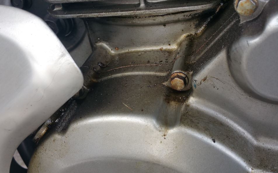

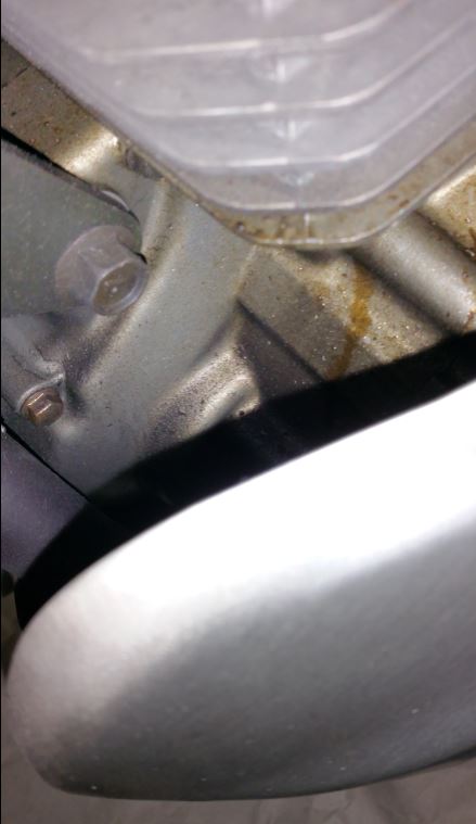

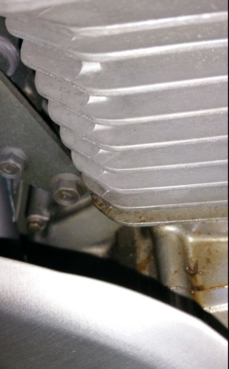

Habe auch gerade mal geschaut und gesehen, das Öl austritt. Fotos lade ich gleich nochmal separat hoch. Muss sie erst verkleinern.

Hallo nochmal, das Öl sieht aus als käme es von der Zylinderfussdichtung. Bei dem Problem mit dem Durchzug würde ich auf die Auslassventile tippen. Die sind bestimmt zu weit zu. Nutze doch mal hier die Suchfunktion da wirst du bestimmt fündig. Bestimmt kommen noch ein paar Tips von den Technikpäpsten hier in unserem Forum

Das ist die steuerkettenspannerdichtung. Kette solltrst du wechseln. Die ist garantiert ungleich gelängt mit der laufleistung.
