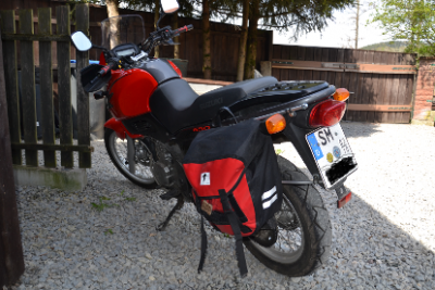

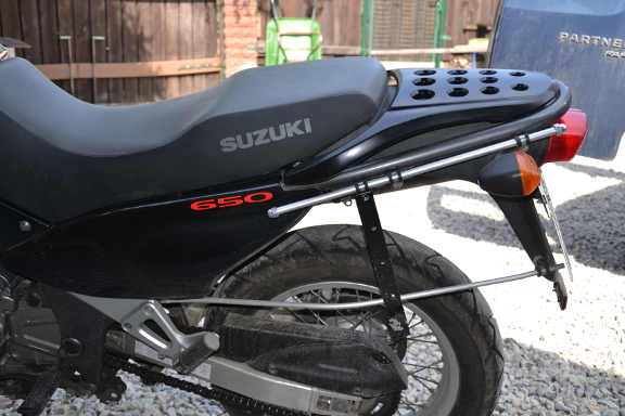

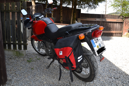

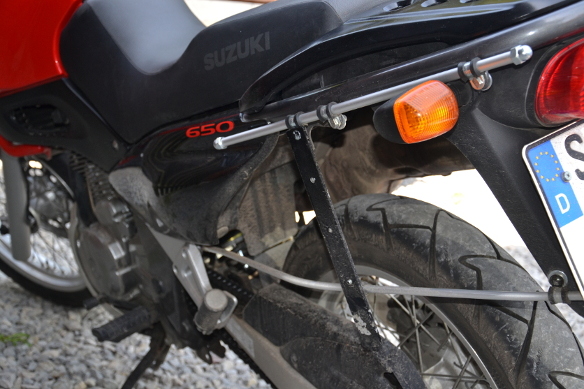

da ich nur ab und zu mal eine Gepäcktasche benötige, habe ich mir was gebaut um eine wasserdichte Fahrradtasche anzuhängen. Funktioniert gut, es gehen 10 kg rein und wird einfach nur eingehängt. Bis 140 kmh auf der Autobahn habe ich es schon getestet, es hält. Die benötigten Teile sind alle aus dem Baumarkt. Die gummiummantelten Schellen sind von Louis.
Gruß Holger
