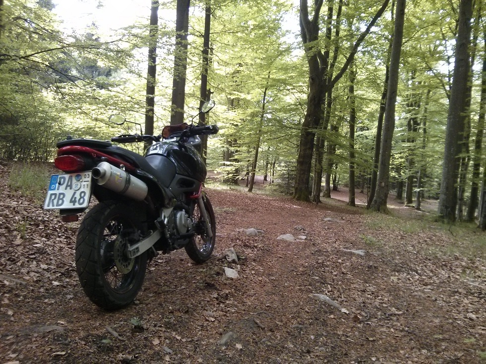

Anbei ein Foto das ich mal schnell gefunden habe...
ich habe meien freewind mit rally-lack aus der dose lackeirt...^^ eine schicht grudnierung, 3mal glanz schwarz, 2mal glanz Klarlack... wurde ganz gut...
wenn ich mal zeit hab durchforste ich meine Dateien nach einem bild mit dem seidenmatt schwarz.
MfG
