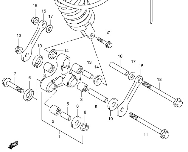

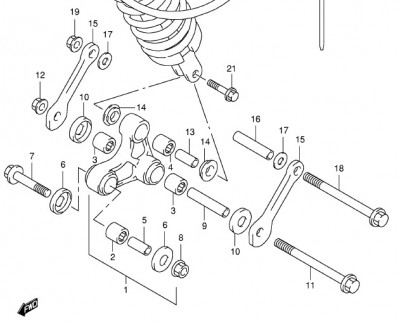

Für ein besseres Grundverständniss:
Re: Härte Federung hinten

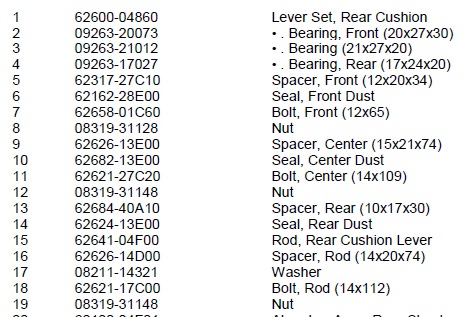

danke.
Es geht also um die Lager "3" und die Buchse "9". "9" kann ich mit leichten Hammerschlägen zwar axial bewegen, aber nicht (mit der Hand) verdrehen (wie bspw. "13" oder "16"). Vielleicht ist das gar nicht der Grund für die Härte; ist aber das einzige, was mir aufgefallen ist. Ich werde 'mal testen, ob das Lösen der Schraube "11/12" etwas verändert.
danke.
wenn die Buchse 9 sich im Lager 3 kaum drehen lässt, kann das sehr wohl der Grund seind das es nicht mehr richtig federt.
Sowie etwas am Hebel schwergängig ist, wirkt sich das auf die Federung aus.
Als erstes solltest du den Hebel demontieren, alle Lager und Buchsen reinigen und mit Fett neu fetten, sofern der Rost nicht bereits sein unwesen getrieben hat.
Selbst wenn, reinige, mach das gängig und fahr ne Runde. Ist es besser, war das der Grund. Dann nur noch die vergammelten Teile neu kaufen.
