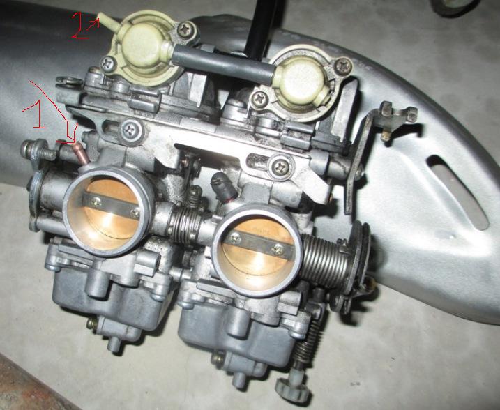

bei gezogenem choke geht sie ganz schnell auf 2500u/min. wenn sie nur mit 2000u/min läuft, zieht sie entweder irgendwo falschluft, oder deine leerlaufeinstellung stimmt nicht.
bei 1 auf dem bild sitzt der schlauch, der jetzt direkt zum benzinhahn geht, der anschluß bei 2 gehört verschlossen. damit ist das ganze schlauchgedöns ohne funktion. versuch doch mal den leerlauf über die kunststoffdrehschraube unten rechts im bild zu erhöhen, damit sie warm ohne choke stabil bei 1500u/min läuft.

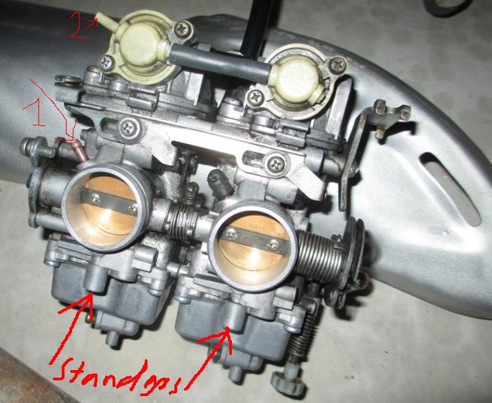

die Standgasschraube habe ich schon reingedreht, nur läuft sie damit erst bei 2000 upm stabil. habe eben noch bei laufendem moptor n schuss bremsreiniger auf den ansaugstutzen gesprüht, drehzahl blieb aber konstant, ich glaube als nächstes muss ich die Vergaser abnehmen und mal schauen wie es da drin aussieht.
eine Frage habe ich noch: Ich habe gelesen, dass die Standgemischschraube normal ganz rein und dann drei umdrehungen rausgeschraubt wird für den originalzustand. Nur welche ist die Standgemischschraube? :-)

Habe die Vergaser rausgenommen und alles gereinigt, Problem war wohl die leerlaufdüse, sah auf den ersten Blick verstopft aus.
Habe mich mal ein Wenig in diese Gleichdruckvergaser eingelesen, diese beiden Anschlüsse da oben (im Bild "2") sind aber nicht für das öffnen der Schieber verantwortlich oder? liegt diese leitung dann innerhalb des vergasers?
Gruß Christian
Beiträge: 2979
Re: Beim Hahn kommt kein Unterdruck an?
soweit ich weiß auf der luftfilterseite.

Yes! Im Vergaser.
Die obigen Ventile sollen angesteuert das volle öffnen der Schieber verhindern.
Also nie die Ventil direkt an die "Unterdruckversorgung" anschießen.
Durch das Öffnen der Drosselklappen entsteht eine Druckdifferenz im Vergaser ober/unter der Membrane und der Schieber geht entsprechend auf und ab.
Grob dargestellt sorgen die oberen Ventile für einen "Luftkurzschluss" in der Druckdifferenz.
