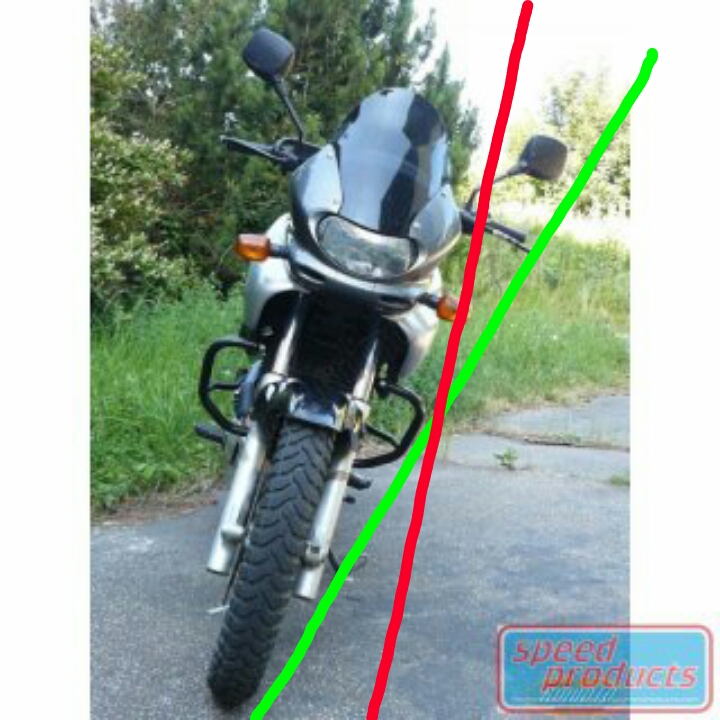

Bild - Natürlich Freewind
Re: Welcher Motorsturzbügel ist das ?
Meine Meinung schrieb ich ja schon im verlinkten Thread.
Ich möchte das anhand des Bildes erklären. Fällt das Moppped einfach um oder man stürzt bei geringer Geschwindigkeit, dann wird es vermutlich auf der grünen Ebene zu liegen kommen. Je breiter der Bügel, desto besser. Bei einem echten Sturz bleibt es dabei aber wahrscheinlich nicht, und das Motorrad wird kippen und auch auf der roten Ebene ankommen.
Also bieten solche Bügel bei Umfallern etwas Schutz. Doch gerade bei solchen bleibt die XF meist sowieso heil.
Beiträge: 719
Wenn, jetzt nur mal so angenommen, jemand mit seinem Bürgerkäfig beim Ausparken (m)eine Freewind vom Hauptständer schiebt,
verbiegt es den Lenker, den Schalldämpfer und den Soziafußrastenträger (ev. noch die Ori-Blinker?).
Alles mit in obigem Bild gezeigtem Motorschutz (ohne montiertem Kofferträger).
Mit Kofferträger wäre ziemlich sicher nur der Lenker krumm gewesen, und ev. der Kofferträger.
