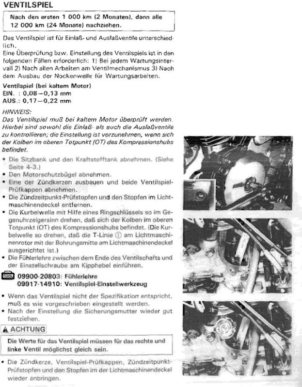

Hier noch die Anleitung in "Papierform" zum Ventile einstellen:
http://www.ebay.de/itm/Ventilspiel-Eins ... 1288109756

Moin Leute!
Ventilspiel prüfen steht bei mir auch mal wieder an.
In der "gedruckten" Anleitungen steht bei kaltem Motor, ist das so richtig?
Re: Ventile einstellen Anleitung
Selbstverständlich, das Ventilspiel muss immer und bei allen Motoren bei kaltem Motor eingestellt werden. Denn es dient dazu, die Ausdehnung der Bauteile im Ventiltrieb bei warmem Motor auszugleichen.110515 hat geschrieben:In der "gedruckten" Anleitungen steht bei kaltem Motor, ist das so richtig?
