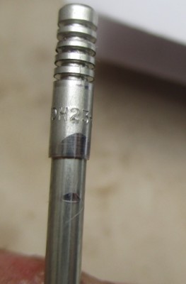

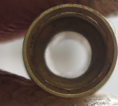

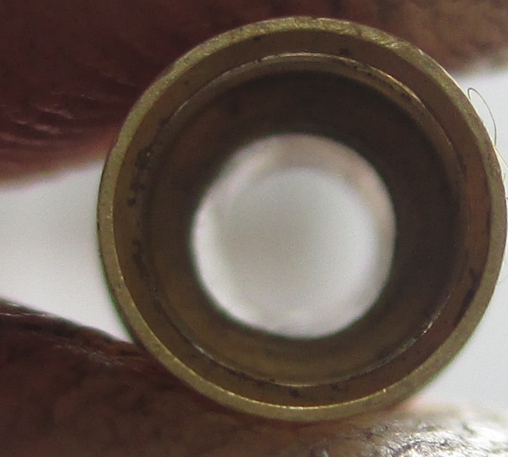

die operation schein jedenfalls erfolgreich verlaufen zu sein. nach einer ersten testfahrt über 120km hab ich einen spritverbracuh E10 von 4,92l / 100km ermittelt.
hier noch die bilder vom linken vergaser, die düse des rechten zeigte keine beschädigungen, die nadeldüse des rechten vergasers werte sich gegen den ausbau, weswegen sie dabei verformt wurde und keinen fototermin mehr bekam. . jedenfalls erklären die bilder sehr gut, warum suzi im letzten winter ohne choke ansprang und soff wie ein russe.

Uiui, da oben hast du dir aber selbst widersprochen. Die Düsennadel wirkt bei Leerlaufgemisch überhaupt nicht. Das Hauptdüsensystem kommt erst zum tragen, wenn die Düsennadel über ihren zylindrischen Bereich hinaus aus der Nadeldüse gehoben wurde. Das ist ungefähr ab 1/3 Last der Fall. Richtig ist, daß die Nadel bei Volllast aus dem Düsenstock gehoben ist. Aber auch nur soweit der Schieber heben kann, und nie ganz. Da die Nadel sich im Schieber bewegen kann (sollte), könnte sie sonst am Rand des Düsenstockes verklemmen. Ich glaube auch nicht, daß man die Nadel in einem Bereich verstellen kann, der sich im Leerlaufgemisch auswirkt, sondern erst darüber.Chefschrauber hat geschrieben:Naja, die Düsennadel ist ja nur für den Bereich ab der Standgasdrehzahl bis maximal mittlere Drehzahl zuständig.
Nun hast du den Clip unten, und die Nadeln somit höher gehangen. Das macht sich dann eben durch ein fetteres Gemisch im unteren Drehzahlbereich bemerkbar. Eben nur solabge wie die konische Nadel im Dpsenstock steckt. Bei Vollgas ist die Nadel aus dem Düstenstock und hat somit keinen Einfluss mehr auf den Teillastbereich.
Kerzenbild ablesen ist eigentlich eher schwierig, immerhin zählt ja nicht nur der Teillastbereich, sondern auch der Volllastbereich.
Die neuen Düsen haben auch relativ wenig damit zu tun, weil wenn das Möp oben rum, also bei Vollgas, gut läuft, stimmt der Düsendurchmesser.
Ich empfehle wieder die Seite http://www.gs-classic.de. Dort wird die Funktion und das Einstellen vom Vergaser richtig gut beschrieben.
Ich stelle mein Gemisch durchaus, mangels Meßinstrumenten, auch nach dem Kerzenbild ein.Dazu fahre ich eben bei warmem Motor 1km oder so mit wenig Last und gucke mir dann die Kerzen an. Bei der XF habe ich das noch nicht gemacht, die läuft mE prima.
