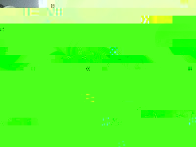

Mir ist immernoch der vom Verkäufer angegebene Verbrauch von 6..7 l/100km im Hinterkopf, also habe ich geschaut, was die Zündekerzen zu sagen haben:
Zündkerzengesicht 1
Zündkerzengesicht 1
ZK-Gesicht Nr. 1
Zündkerzengesicht 2
Zündkerzengesicht 2
ZK-Gesicht Nr. 2
Es sind NGK CR9EK - Also doch eigentlich die wärmeren, oder?
Gelesen habe ich bis jetzt, dass man im Falle von einem zu dunklen kerzengesicht von 10 auf 9 wechseln soll... Na toll :!:
Mir bliebe jetzt noch die Möglichkeit, an der Leerlaufgemischschraube zu drehen (von unten gegen den Uhrzeigersinn wirds magerer, glaub ich).
Oder soll ich die Vergaserdüsen austauschen? Die unterliegen ja auch dem Verschleiß... Steter Tropfen höhlt die Düse :lol:

die wärmeren sind die 9er, das bedeutet aber, daß sie eine höhere temperatur brauchen, um sich freizubrennen, sind also eher für die autobahnfahrt gedacht, wo der motor so richtig heiß wird.http://www.ngk.de/forum3/files/technik-im-detail/zue ... aermewert/
aber eigentlich sehen die kerzen für kurzstreckenbetreib gar nicht so übel aus (meine sehen auch nicht anders aus, weil ich oft nur 15km am stück zur arbiet fahre.
als nächstes würd ich erstmal ein, zwei tanks leerfahren und meinen eigenen verbrauch ermitteln. wenn er dann wirklich so hoch ist, wirst du wohl an den vergaser ranmüssen.
das mit dem verschleiß der düsen ist unfug, hab mit 165300km immer noch die ersten düsen und einen verbrauch um die 5 liter, wobei ich selten schneller als 130 fahre. über die jahre hat er nur im 10tel bereich zugenommen, was aber wohl meiner inwzischen flotteren fahrweise geschuldet wird.

wbdz14 hat geschrieben:die wärmeren sind die 9er, das bedeutet aber, daß sie eine höhere temperatur brauchen, um sich freizubrennen
Ich dachte immer, dass eine wärmere Kerze weniger thermisch leitend ist und somit ein besserer thermischer Isolator ist. Laut der NGK-Website spielt es nur eine Rolle, dass die Temperatur der Zündkerze zwischen 450 und 850°C liegt - und je wärmer eine Kerze, desto höher die Temperatur. Die "Entkohlung" ist unabhängig von der Zündkerzenart, sie wird nur durch die Temperatur (optimales Gemisch vorrausgesetzt) gesteuert.
Nun habe ich ja bereits die "wärmere" Kerze. Diese müsste eben besser für Kurzstreckenbetrieb geeignet sein, zumindest laut dieser meinen Logik.
Meine Fahrweise ist momentan (abgesehen von gelegentlichen 0 auf 50 Sprints) als defensiv zu betrachen: Mit 55 im 4. Gang durch die Stadt, Landstraße eher 90 als 120 (Überholvorgänge sind natürlich ausgenommen). Mal sehen was bei rauskommt :-).
