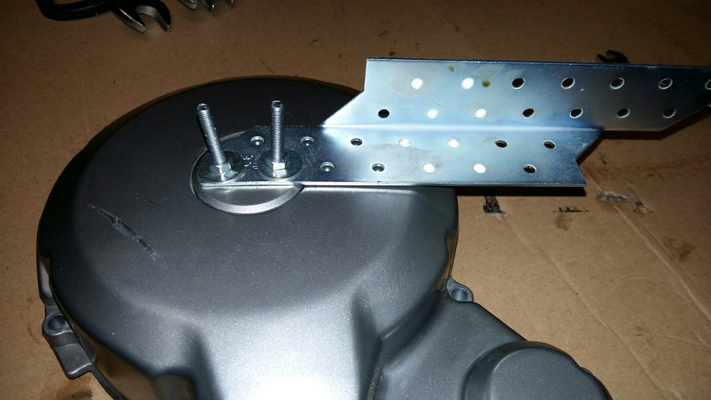

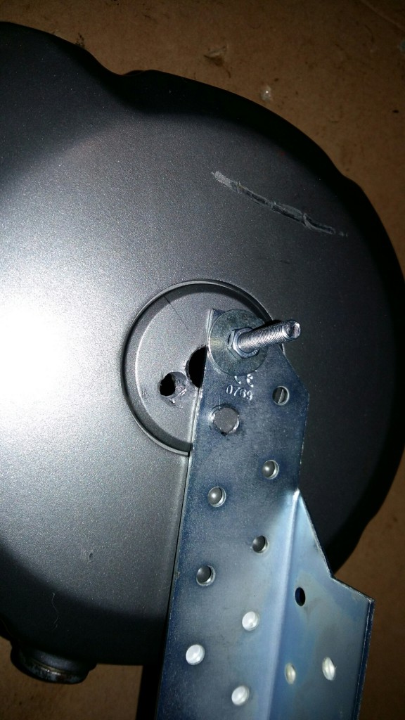

Danke ersteinmal für eure schnellen Tipps. Meine Odysee ging noch weiter (siehe Bilder). Nicht einmal mit dem Selbstgebastelten Loch-Winkeleisen (und heiß-machen) ging der Deckel runter.
Zunächst brachen meine Hammerschläge auf das Winkeleisen zwei mal die M5-Schrauben ab und danach verbog sich der Winkel bei Versuch 3, sodaß ich zunächst kapitulierte.

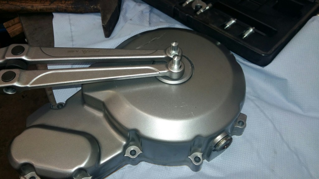

Zufällig kam ein Freund vorbei, der meinte mir noch einen Gefallen schuldig zu sein und schleppte mich widerwillig und resigniert in eine Werkstatt, die einem seiner Freunde gehört. "Der habe Spezialwerkzeug da"... meinte er ....
Und tatsächlich passte ein Satz der variierbaren "Nippel" des Werkzeugs wie angegossen in meine Bohrungen (siehe Bilder).
Dennoch hat sich der KW-Deckel trotz derber Hammerschläge "standhaft" gezeigt.
Nun hielt ich einen großén Hammer gegen den "Lichtmaschinendeckel", mein Freund hielt den Deckel selbst fest und der Mechaniker schlug mit zwei-drei mittel-brachialen !! Schlägen auf das Werkzeug, und endlich kapitulierte dieser Dre...deckel und der lichtmaschinendeckel blieb dabei auch noch ganz.... Siehe Bilder....
Danach kratzte ich erst einmal eine Stunde die komplett festgebackene Dichtung mittels Teppichmesser herunter...
