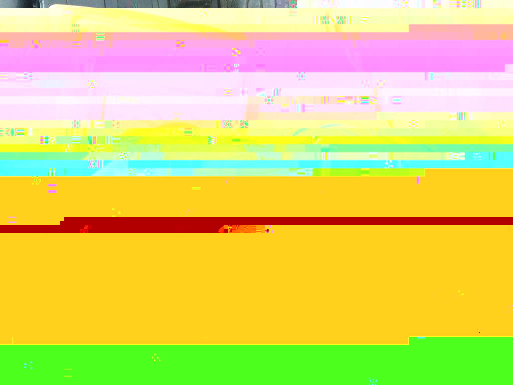

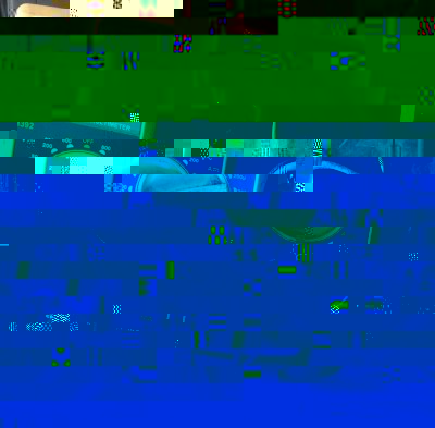

Die Bilder hier zeigen die Werte.
Da ich mir aber nicht sicher bin ob das so stimmen kann, frage ich lieber hier nochmal, bevor ich umsonst viel Geld fuer ein Austauschteil ausgebe.
Hier sieht man den Widerstand der Pick-up-Spule. Sollwert- 170 - 259 Ohm.
Der Wert schwankte zwischen 261 und 183 Ohm. Falls ich das Multimeter richtig eingestellt habe, sollte das so noch akzeptabel sein.
Aber dieser Wert hier wundert mich dann doch schon. Die Statorspule zeigt einfach 0,00 an. Sollwert: 0.1 bis 1 Ohm. Entweder ich bin zu doof ein Multimeter zu benutzen (andere Einstellungen zeigen nur das Zeichen fuer falschen Bereich an) oder der Stator ist wirklich hin.
