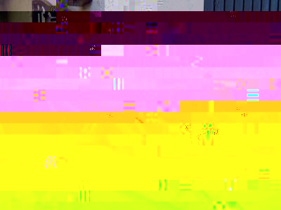

Re: Elektronik-Spezialist gesucht
Neuer Versuch:

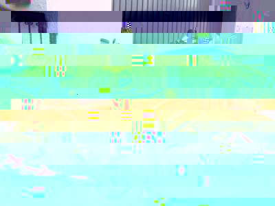

Und weiter geht´s:

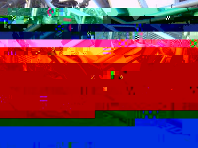

Und noch`n paar:

Schöne Bilder vom Umbau.
Wär nat. ideal wenn der TÜV das auch abnimmt.
Bei uns in Österreich würde das vermutlich ein Spießrutenlauf von einer Behördenstelle zur nächsten.
Erinnert mich stark an die alten SoS Zeiten.
Hallo Dieter,
ist auf jeden Fall ein ungewöhnliches Unterfangen. Der Rahmen sieht schon recht filigran aus, ohne Unterzüge...., ob sich das veträgt? Auch wenn Du handwerklich in der Lage bist, den Umbau fachlich kompetent umzusetzen, ist der Rahmen doch für einen kleinen 125er ausgelegt. Aber Du wirst es ja spätestens auf der Rennstrecke "erfahren", wie stabil das Fahrwerk läuft.
Ok, wenn das budget begrenzt ist, scheiden die Rahmen von TZR und RS aus, die sind natürlich nicht so günstig zu bekommen.
Ein erstklassiges Fahrwerk hat die XTC vielleicht - für eine 125er. TZR und RS 250 haben ein voll einstellbares Fahrwerk, zudem ist das hintere Federbein progressiv angelenkt. Die qualitativ hochwertigen Paioli bzw. Sachs-Boge Federelemente sind eine ganz andere Hausnummer als die Einfachelemente der XTC, auch wenn sie für den Betrieb als 125er sehr gut abgestimmt sein mögen.
Auffällig ist auch noch die eher unglückliche Kettenlinie. Denkst Du, dass Du da ohne Kettenspanner auskommst? Ich hatte ein ähnliches Problem bei meiner Bimota BB 1, daher war ein Betrieb ohne extremes Kettenschlagen nur mit Kettenspanner möglich (Eigenbau: http://www.imagebanana.com/view/6dsbqyln/DSC06680.JPG)
Ich drücke Dir jedenfalls die Daumen, dass Du mit Deinem Rennerle zufrieden sein wirst!
