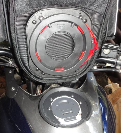

Der Tankring hat die Nummer BF10, das fand ich gerade in meinen Unterlagen. Passend für Vstrom 650 und 1000 bis Bj. '11.

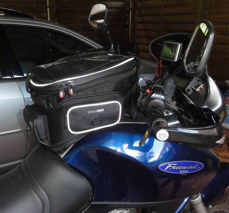

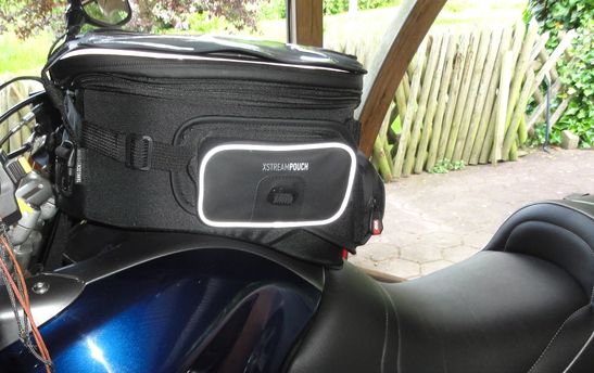

hab jetzt alles montiert. Der Ring BF10 passt genau. Sogar passende Schrauben waren dabei. Hab jetzt den Tankrucksack XS308 von Givi montiert und passt hervorragend auf die XF. Bei Interesse kann ich Bilder hochladen.

Hallo Bernd
Ich bin auf der Suche nach einem größeren Tankrucksack, zur Zeit habe ich einen Held Day-Bag (den ich auf das Quick-Lock von Motech umgebaut habe) der ist mit max. 11 Litern Volumen vorallem aber durch die kompackten Abmessungen nicht wirklich Tourentauglich. Etwas größer wäre schon nicht schlecht, dann muss ich nicht jedesmal die Koffer spazieren fahren. Wenn Du mal ein Bild hättest wie der Givi auf der XF sitzt wäre nicht schlecht, vorallem wie die Unterseite aussieht da ich wenn möglich bei dem Quick-Lock bleiben möchte.

Hallo Christian
Mache morgen oder übermorgen mal Bilder.
Ist super für die Freewind. Passt bestens.

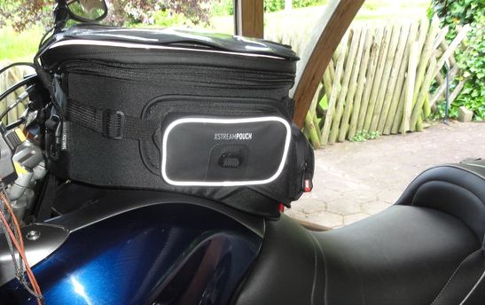

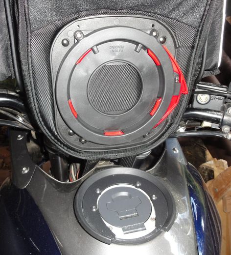

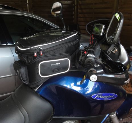

Hallo Christian
hier wie versprochen die Bilder.

Hallo Bernd
Danke erstmal für die Bilder, das schaut super aus. Endlich mal ein Tankrucksack der richtig auf dem Tank aufliegt und in den auch noch was reinpasst. So wie es aussieht bekomme ich da auch problemlos meinen Quick-Lock montiert. Ich glaube den werde ich mir auch zulegen.
