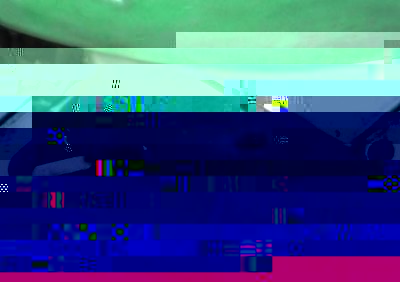

Hallo, hab mir jetzt einen Kettenöler geleistet. (Von hier: http://rehtronik.de/) Super Teil!
Jetzt suche ich das Tachosignal. Soll ja ein Rosa Kabel sein. Jetzt gibt es direkt vorne unter
der Sitzbank auch so ein rosa Kabel (wenn ich nicht Farbenblind bin) Kann ich das nehmen oder
muß ich den Tank abbauen? Hab mal ein paar Bilder angehängt.
Unterm Tank ist noch so ein weißer Stecker der nicht belegt ist. Hat jemand ne Ahnung für was der
sein soll?
Gruß Günni

- Hier das Kabel unter der Sitzbank.
- Tachosignal1.jpg (53.52 KiB) 5140 mal betrachtet
- Hier das Kabel unter dem Tank und der unbelegte Stecker.
- Tachosignal2.jpg (48.47 KiB) 5140 mal betrachtet

Danke für die Antwort. Habe das Kabel verfolgt und es geht definitiv unter den Tank.
Der dreipolige Stecker ist auch auf dem zweiten Bild zu sehen.

Wenn ich mich an die Demonatage der ganzen Verkleidung vor paar Wochen erinnere, dann ging das Tachosignal wirklich erst zum Rahmen, also nicht direkt vom Sensor zum Tacho. Das wär ja auch zu einfach!
Re: mal wieder Kettenöler
Nach original Werkstattbuch von Suzuki darf hier nach Baujahr unterschieden werden. Ab Bj. 2000 sollte das Signal des Speedsensor in die CDI geleitet werden. Nach Schaltplan (s.o.)vor Bj. 2000 geht die Leitung zum Tacho.

Danke für die Tips. Melde Vollzug
Ging doch einfacher als gedacht.
Hab gleich mal ein Bild gemacht. Einbauanleitung für den Kettenöler folgt.
- Hier das rosa Kabel. Kommt vom Vorderrad und führt unter dem Tank zum Tacho.
- Tachosignal.jpg (138.87 KiB) 5026 mal betrachtet
