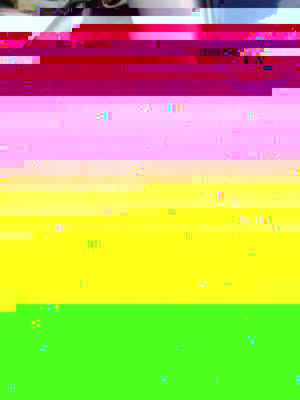

So, Suzi-Wong ist wieder zusammengebaut und durfte mit mir einmal die Strasse rauf und wieder runter fahren.
Auf vielfache Nachfragen eines Einzelnen gibts jetzt auch Bilder von meiner Umbauaktion "pimp-my-Moped".
Was ich in den letzten Monaten gemacht habe:
- originale Gabelfedern raus, Wirth ProMoto Federn rein.
- Gabelöl gewechselt
- Neopren-Überzieher für die Gabel
- originale Blinker entfernt, dafür hinten Mini-LED-Blinker, vorne LED-Blinker im Spiegel integriert.
- daher auch originale Spiegel weg und neue dran
- Blinkerrelais für LED-Blinker eingebaut
- neue Scheinwerferbirne (Osram Nightbreaker)
- vorne Stahlflex-Bremsleitung angebracht
- Bremsflüssigkeit vorne und hinten erneuert
- Ölwechsel mit Filter
- neue Zündkerzen
- neues Kettenkit komplett
- Luftfilter gereinigt
- Auspuff-/Krümmerdichtung am Zylinder erneuert und neue Schrauben
- weil der Krümmer grad mal ab war, die Schweißnaht am Krümmer innen glatt geschliffen
und natürlich geputzt ;-)
und hier ein paar Bilder dazu:
Das Wegschleifen ergab einen etwa 3-4mm größeren Durchlaß

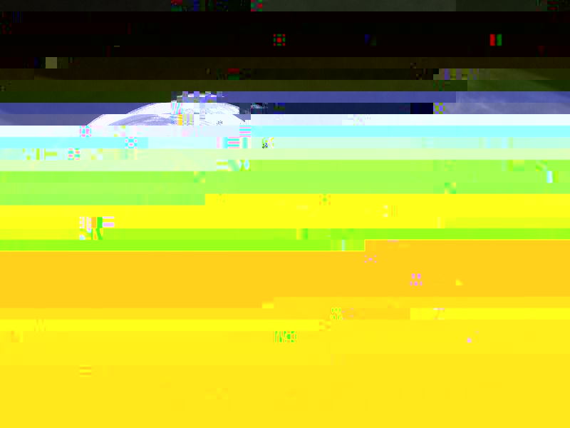

leider kann man immer nur 3 Bilder posten. Daher kommen hier nochmal welche ;-)
Schönen Gruß,
ALEX.
:o)
So sah der Krümmer vorher aus.

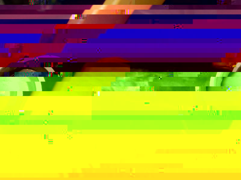

die neue Bremsleitung. Bin ja mal auf die Wirkung bei Last gespannt.
Frontansicht...
Frontansicht...
