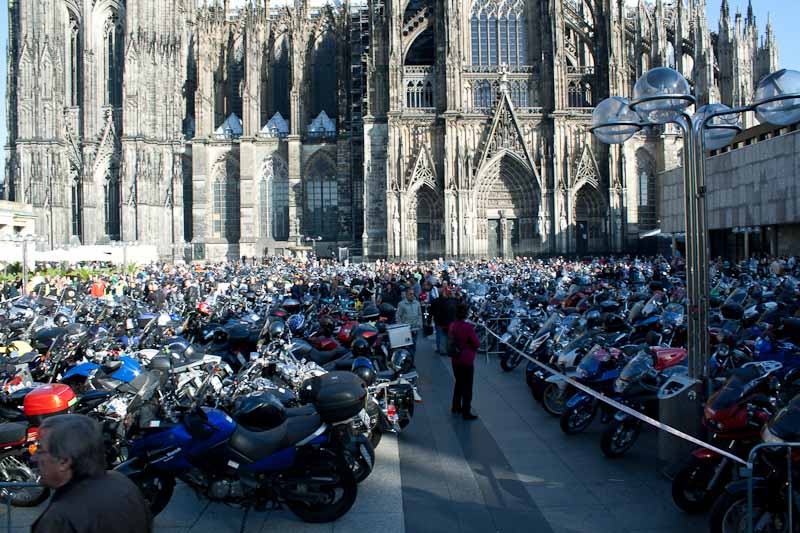

Woah! Was ein Bild, ca. 4000 Machinen vor dem Wahrzeichen meiner Heimatstadt.

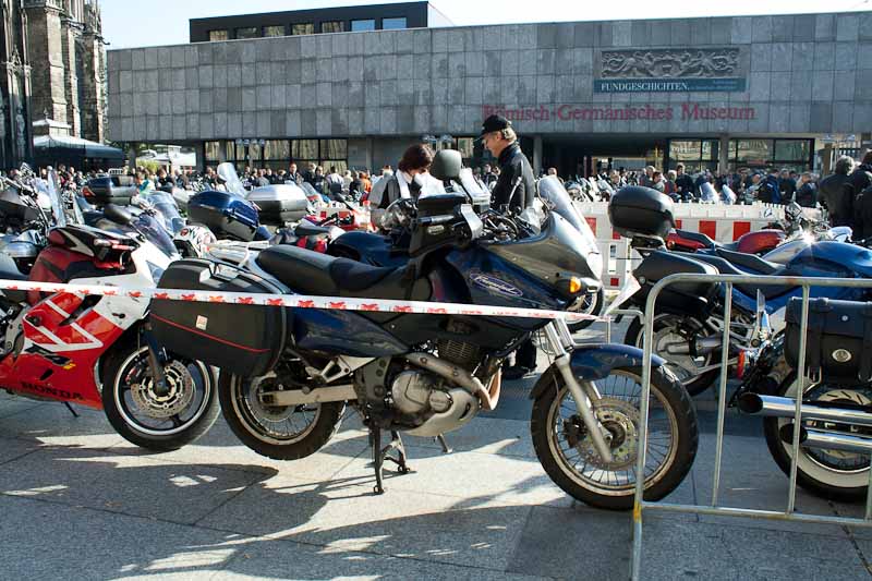

Nachdem nach ca. 25 Minuten alle weg waren, standen wir ganz alleine auf dem großen weiten Platz. Ein herrliches Gefühl.
Ein Versuch die FW mit Starthilfe von einem PKW wieder zum Rennen zu bringen, scheiterte an zu dicken Klemmen. Trotzdem an dieser Stelle, ein Dank an den Typ vom MoGo HH.

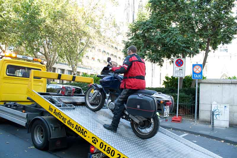

Also ADAC rufen. Die Zeit haben wir mit Kaffee trinken verbracht und einem Telefonat mit AoS. "Wir kommen später zur Intermot, ich brauche Starthilfe" auf der anderen Seite hörte ich erstmal nur Gelächter.
@AoS: Gell du kennst das Gefühl.
Der gelbe Engel kam dann auch und diagnostizierte Regler oder Lima platt. Da die FW ja über eine CDI-Einheit verfügt und bei absacken der Batteriespannung ausgehen kann bestand er auf Abtransport.
Dem bin ich dann auch gefolgt, wobei wäre ich alleine gewesen hätte ich wohl auf Starthilfe bestanden und wäre gefahren.
