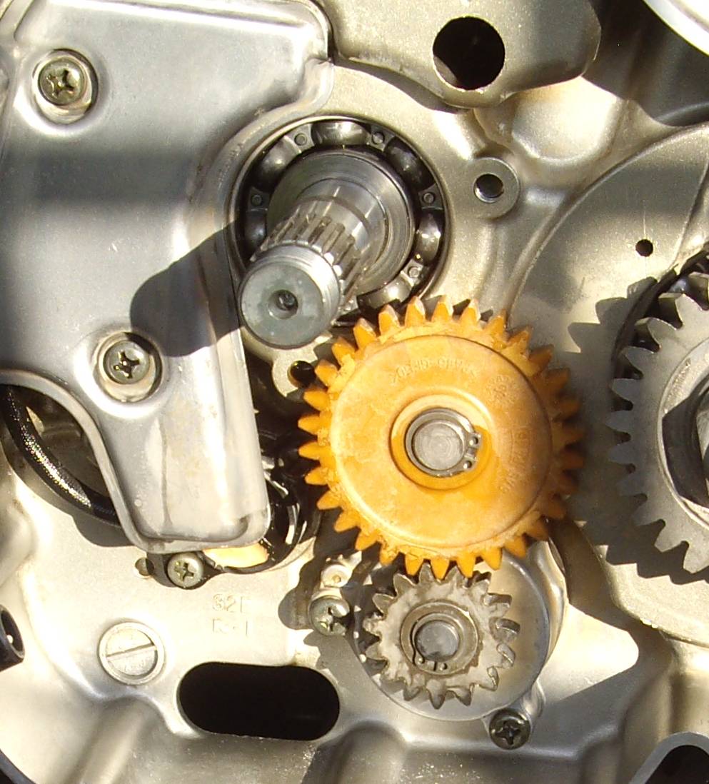

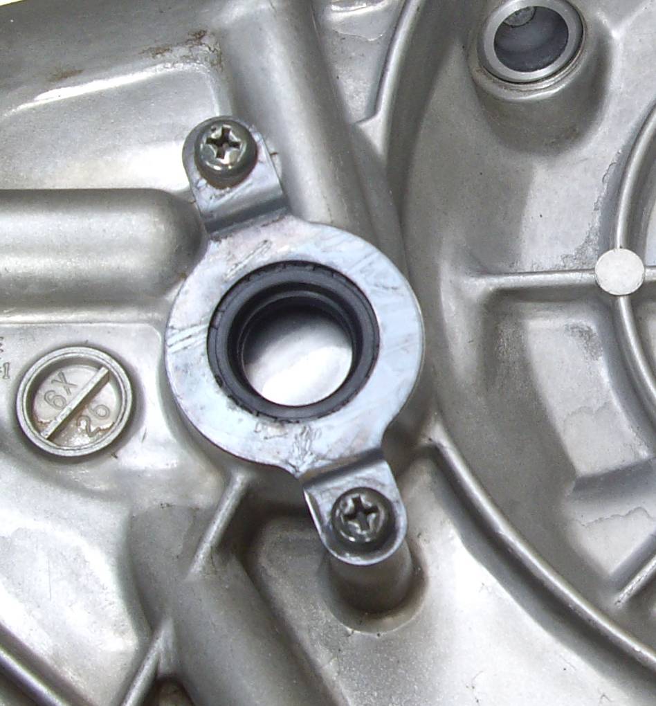

Hay,
juuupppp...hab ich.
Kupplungsdeckel ab.
Und wenne glück hast ist es eine Schraube vom Schauglas für das Oel.
Und wenne pech hast...sitzt die fehlende Schraube hinter der Kupplung.
Dann gibste nochmal bescheid hier.
Gruss....Frank

Solche Schrauben gibt es im Motor zum Beispiel an den Blechen für die Ölführung. Wo sie genau her ist kann man schwer sagen, in den Microfiches haben die Kreuzschlitzschrauben leider keine Bemaßung.
Schick mal ein Foto von der Schraube, vielleicht kann man damit genaueres sagen.

Hey der Tip war super, es war natürlich die Schraube hinter der Kuplung ;-)
Ein elektrischer Schlagschrauber hat bei der Mutter für den Kuplungskorb gute Dienste geleistet.
Bei der Gelegenheit konnte ich gleich die Kuplung begutachten und beruhigt wieder einbauen.
