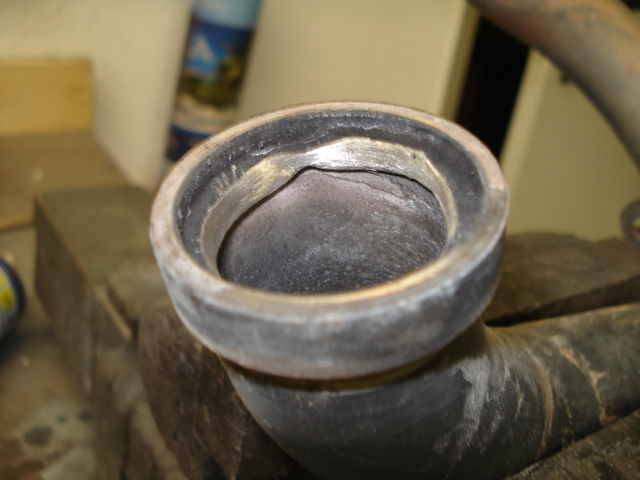

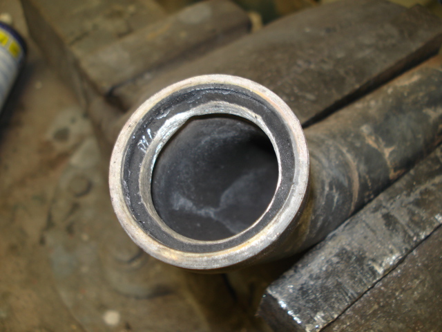

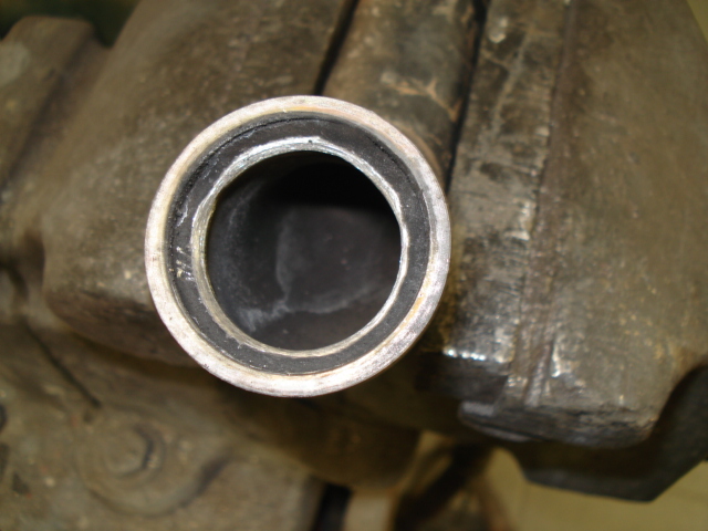

Hab nun mal meinen Krümmer runtergenommen und ein bischen dran rumgemessen.
Fazit - Original reicht völlig, weil:
Durchmesser am Zylinderkopfausgang ca 32 mm.
Innendurchmesser des Krümmers 34 mm.
Das einizige Manko am Krümmer ist, dass der Flanschring am Krümmer nicht von außen sondern von innen verschweißt wurde.
Und wenn die Schweißnaht, so wie bei mir, nicht schön ist, hat man nur mehr einen Durchmesser von ca 29 mm, den hab ich halt.
Habe nun mit Bohrmaschine und Schleifaufsatz die Schweißnaht geglättet und bin nun auf ca 32 mm.
Testen konnte ich jedoch nicht ob es etwas brachte, da ja das MR zur Zeit im Winterschlaf ist.
Muß wohl oder übel bis zum Frühjahr warten.
Ach ja noch was, da mir ein hinteres Federbein zu teuer ist (ca 450.-) bin ich auf der Suche nach einer hinteren Feder die besser ist als meine Originael von 97.
Hat irgendjemand eine rumliegen oder weis wer wo ich eine bekommen kann?
Gruß rupi33[/img][/url]
Beiträge: 1292
Das ist mir beim Schrauben an der XF auch aufgefallen, dass der Krümmer innen ein paar hässliche Knubbel hat. Ebenfalls ein paar Riefen im Zylinderkopf. Ob das Bearbeiten der beiden Dinge einen spürbaren Erfolg bringt, wag ich mal zu bezweifeln. Psychologisches Tuning ist es bestimmt. :)
Hast du Fotos von der Bearbeitung gemacht?

Danke und hier dann einige Bilder.
War in ein paar Minuten erledigt.
Kann mann sicher noch ein bischen nacharbeiten, dass es noch besser wird, aber sicher nicht heute.
r
