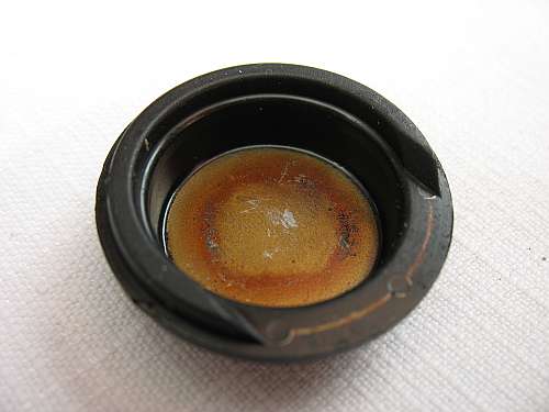

beim erneuern der Ventildeckeldichtung ist mir aufgefallen das dieser Stopfen eine Öffnung hat (welche aber von aussen nicht sichtbar ist.) Diese Öffnung muss im eingebauten Zustand nach UNTEN zeigen! So war sie nämlich bei mir eingebaut. Und aus irgendeinem Grund wird die Öffnung ja da sein, ich glaube nicht das Suzi da nur Material sparen wollte. Andererseits besteht natürlich die Möglichkeit das es dir genau an dieser Stelle die Ventildeckeldichtung verblasen hat
ist zwar n bissle Arbeit aber leicht machbar, irgendwo hier gibts sogar ne Anleitung von mir. Gib in der Suche einfach mal "Ventildeckeldichtung" ein. Der Beitrag befindet sich im "Technik" Bereich unter "Motor".
Gruss Micha
Stimmt allerdings, ich hatte mich vom WHB und den Microfiches zur Annahme verleiten lassen, das Ding sei einfach nur rund. In Wirklichkeit sieht es so aus:coca-cola1077 hat geschrieben:beim erneuern der Ventildeckeldichtung ist mir aufgefallen das dieser Stopfen eine Öffnung hat (welche aber von aussen nicht sichtbar ist.) Diese Öffnung muss im eingebauten Zustand nach UNTEN zeigen! So war sie nämlich bei mir eingebaut. Und aus irgendeinem Grund wird die Öffnung ja da sein, ich glaube nicht das Suzi da nur Material sparen wollte.
Ich weiß zwar den Grund für die Form nicht, die Lücke im Steg müsste da IMHO gar nicht sein, aber ich stimme die zu, der Ingenieur wird sich dabei etwas gedacht haben. An den Resten der Dichtungsmasse kann man an meinem Teil auch sehen, dass die Lücke auf jeden Fall nach unten oder oben gezeigt hat, wahrscheinlich also nach unten, wie du sagst.
