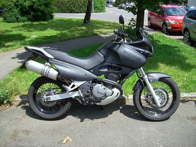

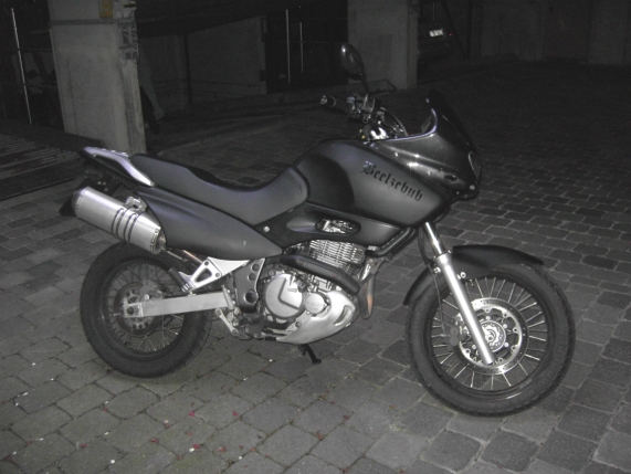

So, nach ein paar Jährchen bin ich nun mit meiner Rumbastelei fertich, ausser normalen Reparaturen und Wartungen wird jetzt nix mehr geschraubt. Hintergrund: meine Frau hat sich ja eine ZZR 600 gekauft, das ist mein neues Opfer :lol:
So, nun mal zum Zustand der Kleinen:
Doppellinsenscheinwerfer wurde wieder ausgebaut da das Licht auf Dauer echt miserabel war, der Orginale wurde gerichtet...

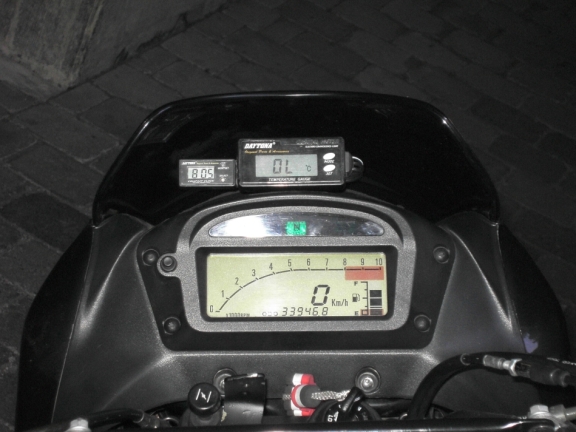

modifizierte Cockpitscheibe wurde ebenfalls wieder gegen die orginale getauscht um den Öltemperaturmesser gut unterzubringen, ausserdem ging mir die Reisserei am Helm langsam auf den Keks (man wird halt alt)...
Leo-Auspuff bleibt dran bis zum jüngsten Tag...

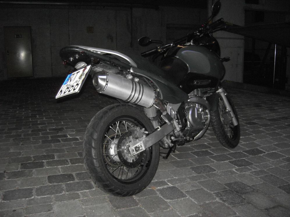

das Heck ist höhergelegt mittels Höherlegungssatz und Anhebung des Heckrahmens, das gesamte Plastikgeraffel am Heck wurde entfernt und durch Alublech ersetzt (mittels Winkel verstärkt um Rissen durch Vibrationen vorzubeugen)
Schwarz matt wurde sie lackiert, ich mag einfach diese "Mad Max" Optik...
die Blinker sind vom Louis in der Farbe schwarz, das LED-Rücklicht in weiss ist ebenfalls vom Louis...
die Spiegel sind vom Polo...
ne Navihalterung sowie eine abschaltbare Bordsteckdose unter der Sitzbank sind auch vorhanden....
(auf diesem Bild war sie noch nicht lackiert, die Schrauben über dem Rücklicht sind nun auch nicht mehr sichtbar)

Sieht doch gut aus :wink:
Also ich finde es Top,hat sich doch gelohnt die ganze schrauberei.

Hi Micha
feines Teil, leckerschmecker!
Sach ma: watt´n dat für´n Öltempteil rechts neben der Uhr?

Hallo Micha,
du enthältst uns da aber eine Seite vor. Bevor ich deine Freewind nicht auch von links gesehen habe, kann ich kein Urteil verkünden :wink: .

Hallo Brummbär,
sei doch mal ehrlich egal welche Freewind, die Schokoladenseite bei unserem Moped ist nun mal die rechte Seite, finde ich zumindest.
Und was Deinen Heckumbau angeht, Micha, finde ich gut gelungen, habe eh schon oft genug bei meinem Vorhaben deine Fotos als gedankliche Vorlage genommen. Eins, wenn ich mäkeln darf, ich finde so hoch wie dein Heck jetzt daher kommt fällt unser geringer Federweg vorne noch mehr auf (vor allem wenn man sich das Foto von der linken Seite deiner XF auf deiner Internetseite anschaut). Ich lasse es deswegen bei mir bei der Höherlegung über die Umlenkhebel. Aber das Thema Rücklicht und kürzerer Sapperlatz soll dies Jahr noch erledigt werden...

Danke Danke für die Blumen.
Po8: Das ist ein Digitaler Öltemperaturmesser von Daytona (frag mich bitte nicht wo es den gibt, ich hab den damals bei ebay gekauft)
Brummbär? es sei Dir versichert, die andere Seite ist genauso schön 8)
Meine Brustbehaarung heisst übrigens Thyson und ist ein 3 Jahre alter Zwergpinscher. Das Foto entstand beim Smaragdsuchen in Hohentauern Nationalpark in Österreich (Nähe Kitzbühel). Genaue Bezeichnung: Habachtal.
Sturmvogel: ich wollte sie halt hochziehen bis zum "gehtnichtmehr", und jetzt kann ich behaupten: da geht echt nicht mehr... ..und die leichte Keilform finde ich auch irgendwie geil, nun kann ich behaupten: diese Suzi ist einmalig... (ohne mich in die K.... zu setzen *rofl)

Also ich find sie auch total chic!
Ohne des Plastikgeraffel am Heck sieht sie doch ne ganze Ecke sportlicher aus.
Das mit dem Mattschwarz ist einfach nur der Hammer.
Hast Du die Lackierung selber gemacht und wenn ja: Würde mich mal interessieren, wie Du das so toll hinbekommen hast...
Ist die Sitzbank auch lirgendwie farblich angepasst oder liegt das am Lichteinfall?

Hy,
das lackieren habe ich selbst übernommen. Ich habe die alten Teile einfach ordentlich angeschliffen und dann tapfer im Keller mit der Spraydose ein paar Schichten schwarz-matt darübergezogen. (vielleicht mache ich noch matten Klarlack drauf). Der Keller war natürlich weitestgehend staubfrei. Die Sitzbank (orginal grün *kotz) wurde mit einer Prise frischem Optimismus und Polo Lederschwärze schwarz gepinselt. Das hält schon 3 Jahre!!!

Beiträge: 1122
sturmvogel71 hat geschrieben:Hallo Brummbär,
Hallo Sturmvogel,
ich kann dir da nicht ganz zustimmen. Schau dir mal eine Freewind mit Koffern an. Nach einigen Heckmodifikationen kann auch die linke Seite ganz lecker aussehen. Da dort ja kein wuchtiger Endschalldämpfer rumhängt, kann das nach Entfernen des Heckkotflügels sehr leicht und sportlich aussehen.
Eigentlich ging es mir bei meiner Frage nach der linken Seite aber um den Kettenschutz. Ich wollte sehen, ob Micha da eine elegante Lösung hat.

Hallo Micha,
sehr schön!!! Mattschwarz hab ich auch noch vor. Der Lack steht schon bei mir zu Hause. Kann aber noch etwas dauern, da ich viel vor und wenig Zeit habe :? Vielleicht kannst du noch mal ein Bild von der Seite machen wenn sie steht? Also nicht auf dem Seitenständer abgestellt ist. Dann müßte man das mit dem höheren Heck noch besser sehen können. Im Vergleich zum Orginal, nicht mehr zu erkennen! Sag mal, fährst du auch so wie dein Tank heißt ?:wink:
