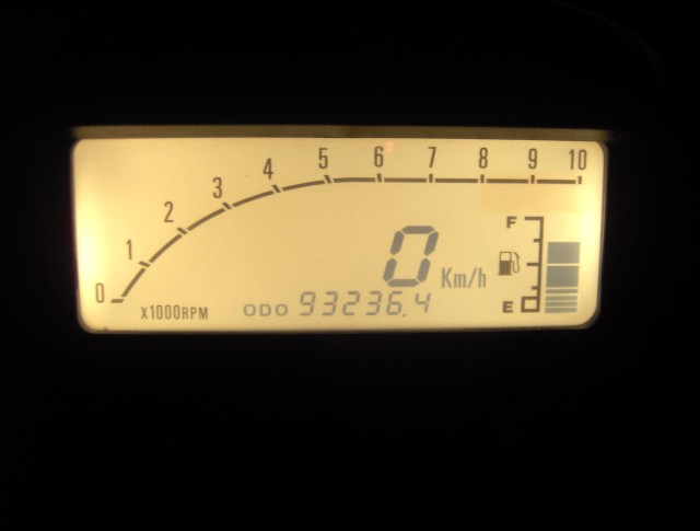

Ich kann nur so viel sagen: 99.145 km, 8 Vorder-, 8 Hinterreifen, je 4 Bremsbeläge vorne wie hinten, 1 Batterie (27 T. km), 5 Kettenkits, 1 Lenkkopflager (52 T. km), 1 Scheinwerfer samt Lampe (52 T. km), 3 Glühbirnen hinten, 1 Steuerkettenspannerdichtung (87 T. km), je 1 Bremsscheibe vorne und hinten (92 T. km), 7 Ölfilter, 4 Kupplungshebel
, 3 x Scheinwerfer reinigen und jede Menge Spaß
Ausserhalb der Ölwechselintervalle (alle 12 bis 15000 km
) keinen Tropfen Öl nachgefüllt.
Ich freue mich schon auf die nächsten 100.000 km
