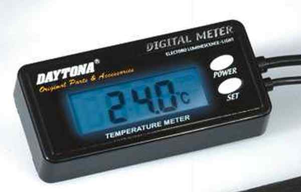

Jo da hast du wohl recht, aber solange ich genug Geld für den Luxus über habe, kaufe ich mir eine Temperaturmessung.
Das witzige ist, ich finde keine digitalen kleinen Messarmaturen.....?

coca-cola1077
Beiträge: 265
Wohnort: Reutlingen
Beitrag von coca-cola1077 »
Digital-Wasser-/Öl-/Temperaturanzeige
Digitale Wasser bzw.Öltemperaturanzeige Messbereich -50°C bis + 250°C Hintergrundbeleuchtung (blau) Wetterfest .
Wassertemperatur mit Anschluß M10x1,0mm für viele Fahrzeuge kompatibel
Zur Montageals Oeltemperatur wird ein Adapter benötigt.
Hintergrundbeleuchtung über Bordstrom,
spritzwassergeschütztes Gehäuse
inklusive Uhr
Best.Nr.4890000
Preis:
80 €
Adapter für Oeltemperaturgeber
M12x1,25
489001 15,90 €
M12x1,5 489002 15,90 €
M14x1,25 489003 15,90 €
M14x1,5 489004 15,90 €
M16x1,5 489009 15,90 €
M18x1,5 489005 15,90 €
M20x1,0 489007 15,90 €
M20x1,5 489006 15,90 €
Die Temperatur wird an der Ölablasschraube abgenommen, in der Schraube sitzt der Sensor.
Gibts bei: http://www.mgm-bikes.de/Zubehoershop/Di ... ltemp.html
